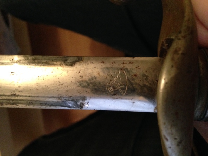

J'ai ces sabres avec moi et aimerais savoir de quel type ils sont, et si ils ont été utilisés pendant la deuxième guerre mondiale ou pas, merci Smile
Le premier :
Lame de 90cm, 104cm en tout, les marquages sont incompréhensibles pour moi sauf France à la fin et les initiales PB

Les initiales :
Identification sabres <a href=Identification sabres Img_0413" />

Le premier sabre: Sabre d'Officier d'Infanterie modèle 1923 (certainement fabrication fin années 20, début années 30), toujours utilisé par les Officiers de Gendarmerie. 250/300€

Le troisième sabre: Sabre d'Officier d'Infanterie modèle 1882 par le fourbisseur Backès et Delacour, vers 1910/1920. 150€

Pour le premier sabre le marquage est Coulaux et Compagnie à Kligenthal.

Pour le 1882, FDB = Fourbisseur Delacour & Backes , fourbisseur à Paris sous le second Empire.

Pour FBD, sous le Second Empire, le poinçon n'est pas le même. Il prendra cet aspect avec le casque et le glaive dans les années 1890. Auparavant, il portait les noms écrits en toutes lettres dans un ovale.
