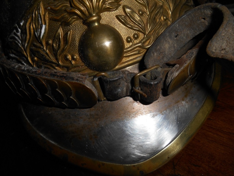

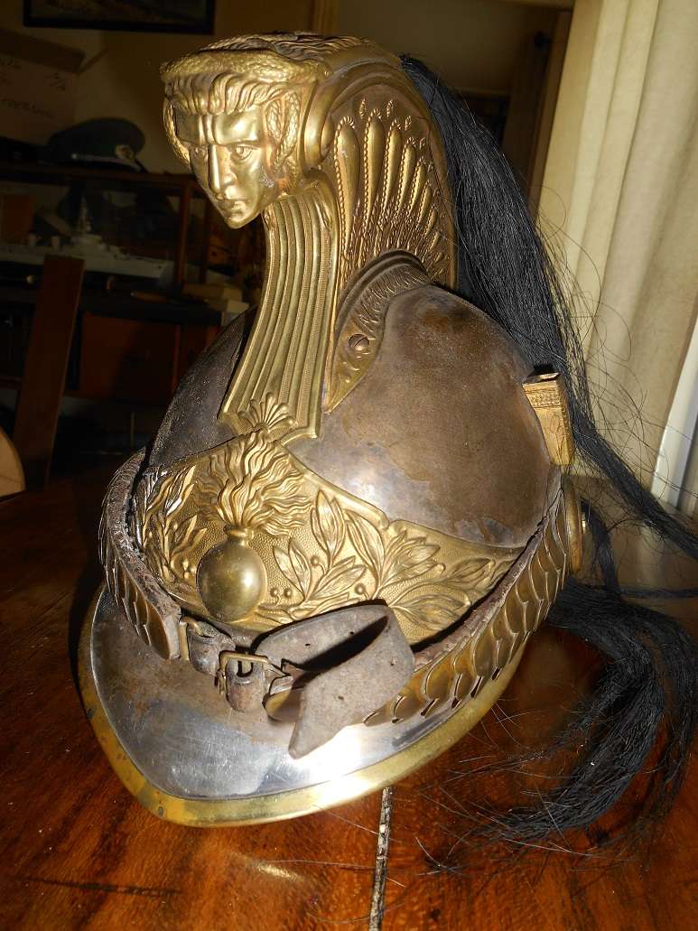

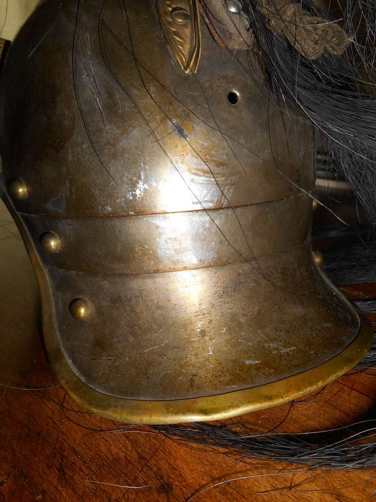

Voici les photos du Dragon que je vais nettoyer:
[img]Casque Dragon Dscn1054[/img]
[img]Casque Dragon Dscn1055[/img]
[img]Casque Dragon Dscn1058[/img]
[img]Casque Dragon Dscn1056[/img]
[img]Casque Dragon Dscn1059[/img]
En frottant un peu, je crois que la bombe est recouverte d'un fin voile de graisse mélangée à de la fleur de rouille. Peut-être reste t'il une bonne partie du nickelage, j'espère...
L'intérieur n'a pas de manque, les cuirs sont encore très souples.

MessageSujet: Re: Casque Dragon   Casque Dragon EmptyMer 22 Avr 2015 - 6:42
il semble seulement sale, de la laine d'acier ultrafine 000 au moins et du WD40 devraient suffire.
Il me semble que les garnitures sont dorées comme pour les officiers et non pas seulement en laiton, à vérifier avant d'abîmer cette éventuelle dorure!
La jugulaire n'a pas de dorure et le jonc de visière non plus il me semble.
Casque de sous-officier ou casque d'officier remonté avec des jugulaires troupe...??
La plaque de recouvrement avant du cimier ne semble pas avoir de vis de fixation?
C'est la première fois que je vois ça, comment est elle fixée Question
Nombre de messages : 41090
Casque Dragon Empty
MessageSujet: Re: Casque Dragon   Casque Dragon EmptyMer 22 Avr 2015 - 6:46
En tous cas l'intérieur est bien du modèle des officiers et des confections particulières avec la doublure de visière et de nuquière ainsi que la coiffe dorée au fer.
Idem pour la bombe qui est en cuivre argenté ou nickelé, la troupe n'a que des bombes en acier.
Plus ça va, plus je le verrais avec des jugulaires d'officier Rolling Eyes

MessageSujet: Re: Casque Dragon   Casque Dragon EmptyMer 22 Avr 2015 - 6:58
La bombe semble être en acier car il y a un peu de fleur de rouille.
Quant à la dorure, cela doit être un effet du flash.
Je ne sais pas comment est fixée la plaque, je n'ose pas trop le démonter. J'ose à peine le manipuler Smile
Je prendrai des photos du démontage, ne serait-ce que pour ne pas me tromper lors du remontage.

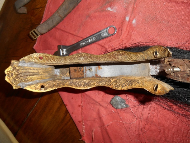

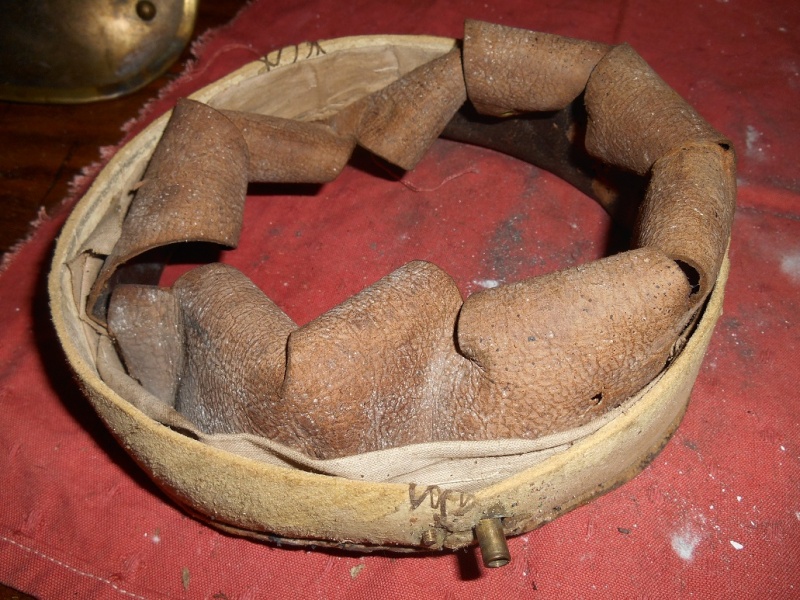

C'est avec une certaine appréhension que j'ai commencé le démontage.
Effectivement, sous le cimier, il semble y avoir des traces de dorure.
Début du démontage.
[img]Casque Dragon Dscn1064[/img]
Il est vraiment sale...
[img]Casque Dragon Dscn1065[/img]
Le cimier. La vis dans le fond est bloquée, j'ai mis un peu d'huile de vaseline.
[img]Casque Dragon Dscn1066[/img]
[img]Casque Dragon Dscn1067[/img]
Un essai de nettoyage à la pierre d'argile.
[img]Casque Dragon Dscn1063[/img]
Je vais essayer d'éviter tous produits chimiques dont je crains l'action à long terme.

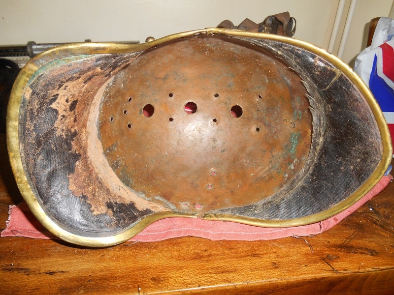

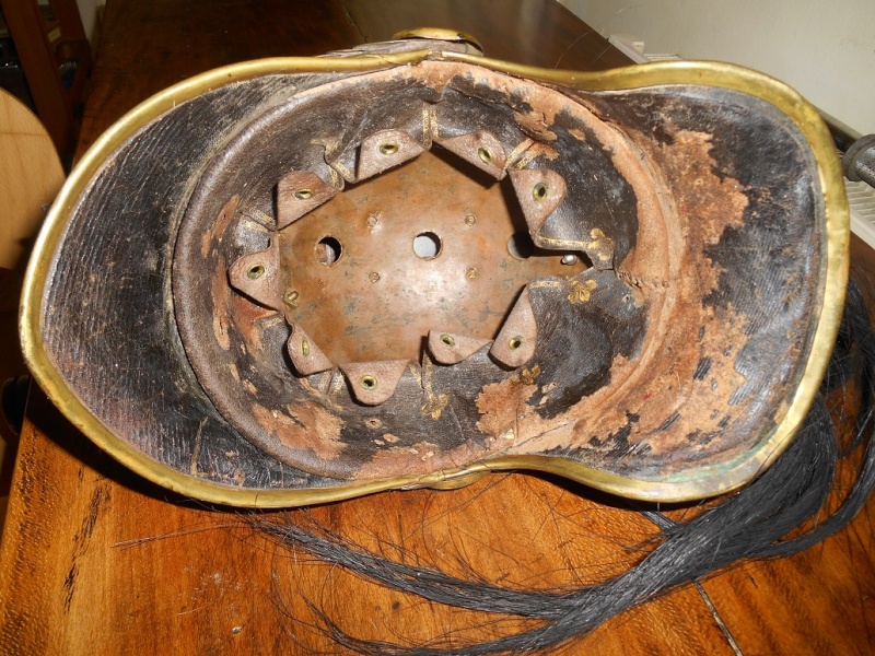

Je viens d'achever le démontage.
Je peux désormais commencer le nettoyage.
La bombe est recouverte d'un vieux vernis sale et difficile à enlever.
[img]Casque Dragon Dscn1079[/img]
[img]Casque Dragon Dscn1078[/img]
Bientôt la suite.
Casque Dragon Empty
MessageSujet: Re: Casque Dragon   Casque Dragon EmptyMer 22 Avr 2015 - 18:33
Vu comme ça avec la couleur rougeâtre partout et des traces de vert de gris, la bombe serait bien en cuivre nickelé.
Je n'y vois pas du tout de l'acier oxydé en surface?

MessageSujet: Re: Casque Dragon   Casque Dragon EmptyMer 22 Avr 2015 - 19:49
Ce que je pensais être de l'acier oxydé était en réalité une couche de vernis qui a vieilli, qui est devenu très dur...

MessageSujet: Re: Casque Dragon   Casque Dragon EmptyLun 27 Avr 2015 - 14:25
4 tampons de laine d'acier 0000, un peu d'oxalique, quelques chiffons, de l'huile de coude, et beaucoup de saleté plus tard, c'est fait.
[img]Casque Dragon Dscn1111[/img]
[img]Casque Dragon Dscn1110[/img]
[img]Casque Dragon Dscn1112[/img]
[img]Casque Dragon Dscn1114[/img]
[img]Casque Dragon Dscn1113[/img]
[img]Casque Dragon Dscn1115[/img]
[img]Casque Dragon Dscn1116[/img]
Le plus dur fut d'enlever le vernis qui avait mal vieilli, qui était devenu marron, laissant croire que le nickelage avait disparu (d'où son prix bas... Very Happy ). Certains ornements aussi étaient vernis.
L'intérieur a été lavé à l'eau tiède et savon de Marseille dilué, puis après séchage, les cuirs ont été passés au lait de bébé, puis à la crème Nivea.
