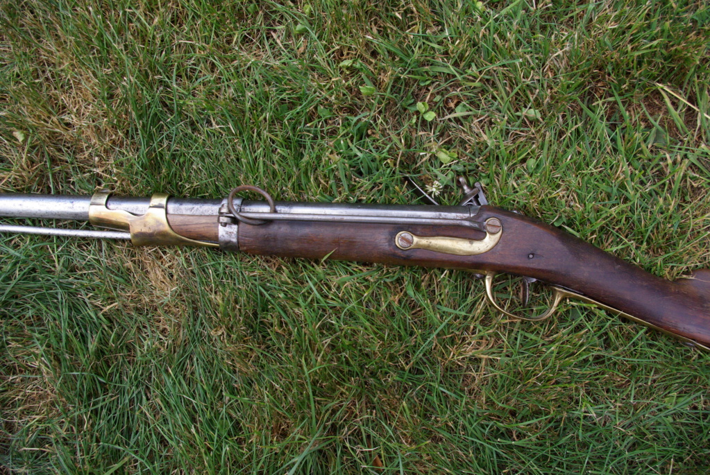

jeanono62
Nombre de messages : 299
Age : 64
Localisation : PdeCalais
Thème de collection : avant 1900
Date d'inscription : 30/12/2017
Projet de restauration d'un 1786  - Page 2 Empty
MessageSujet: Re: Projet de restauration d'un 1786    Projet de restauration d'un 1786  - Page 2 EmptyJeu 5 Juil 2018 - 22:30
Bonsoir, je reviens sur la fabrication de la tringle ; en effet vous précisez avoir fait un brasage .Ne serait-ce pas plutot une soudure avec tige d'acier ?Pouvez-vous me préciser.
J'ai moi même refait une tringle par formage à partir d'un tige d'acier de 8 mm.
Cordialement JN

les œillets de tringles d'origine sont soudés compte tenu des contraintes subites par celle-ci lors des chevauchées.

jeanono62
Age : 64
MessageSujet: Re: Projet de restauration d'un 1786    Projet de restauration d'un 1786  - Page 2 EmptyVen 6 Juil 2018 - 16:46
Projet de restauration d'un 1786  - Page 2 Imgp0921
Projet de restauration d'un 1786  - Page 2 Imgp0922
Projet de restauration d'un 1786  - Page 2 Imgp0923
Projet de restauration d'un 1786  - Page 2 Imgp0924
Bonjour à tous, je vous présente mon mousqueton Révolutionnaire 1786 .
J'ai eu beaucoup de travail de restauration et remise en état ...Des éléments sont récents mais d'autres sont d"époque !
Puis-je me permettre de soumettre ce travail à votre sagacité ?
Amicalement à tous
Jn

Voici le mien dont j'ai refais la monture. Apres plusieurs échecs du au problème du perçage du canal de baguette j'ai contourné le problème . J'ai commencé par forer le canal sur mon plateau de noyer puis j'ai dessiné le contour en fonction. Il faut tenir compte des plan verticaux et horizontaux car le canal ne doit pas être en face de la vis qui tient le canon. Ce modele est une premiere fabrication avec sous garde en laiton fabriqué en 1792 (platine 1791) à St Etienne (poinçons de Piney)

pour le mien, j'ai eu beaucoup de chance car la crosse était d'origine avec son canal de baguette bien percé!

Très classe
Félicitations
Amicalement à tous
Jn
