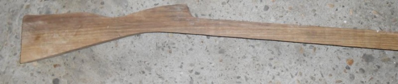

J'ai découpé dans mon dernier morceau de noyer l'ébauche à la scie ruban, sur base des côtes (avec de la réserve) de la planche de Baudriot.
Projet de restauration d'un 1786  <a href=Projet de restauration d'un 1786  Ebauch10" />
à suivre
Thierry
Nombre de messages : 40556
Projet de restauration d'un 1786  Empty
MessageSujet: Re: Projet de restauration d'un 1786    Projet de restauration d'un 1786  EmptyMar 18 Nov 2014 - 19:19
Bien!
Maintenant il faut commencer par creuser les canaux de canon et de baguette en profitant des 2 faces bien parallèles.
Pour percer le tunnel de baguette, j'attendrais d'avoir encastré le canon, encastré et vissé la platine et même d'avoir façonné l'extérieur.
Sinon ce tunnel pourrait bien partir en vrille n'importe où!

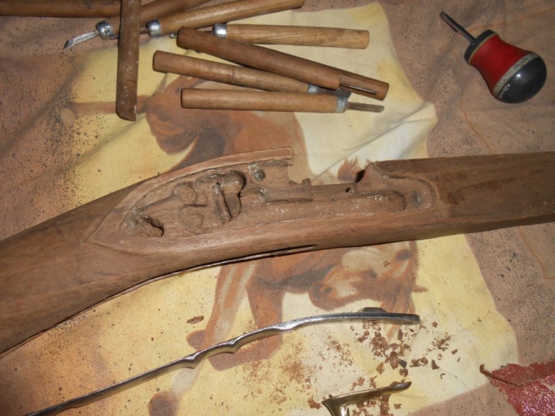

Mise à bois entamée :
Projet de restauration d'un 1786  <a href=Projet de restauration d'un 1786  Dscn1310
Projet de restauration d'un 1786  <a href=Projet de restauration d'un 1786  Dscn1311" />
Projet de restauration d'un 1786  <a href=Projet de restauration d'un 1786  Dscn1312" />
Projet de restauration d'un 1786  <a href=Projet de restauration d'un 1786  Dscn1313" />
Projet de restauration d'un 1786  <a href=Projet de restauration d'un 1786  Dscn1314" />
Projet de restauration d'un 1786  <a href=Projet de restauration d'un 1786  Dscn1315[/img" />

Bonjour!
Travail très intéressant, merci pour les photos! Pour les pièces métalliques/garnitures, vous travaillez avec un mélange de pièces original et repro sur ce mousqueton, c'est bien cela?

Tout a fait d'accord avec toi Daniel, le fond d'écran pique aux yeux.
Pour Aldebaran, l'embouchoir et la baguette sont des refabrications , le reste est d'époque.

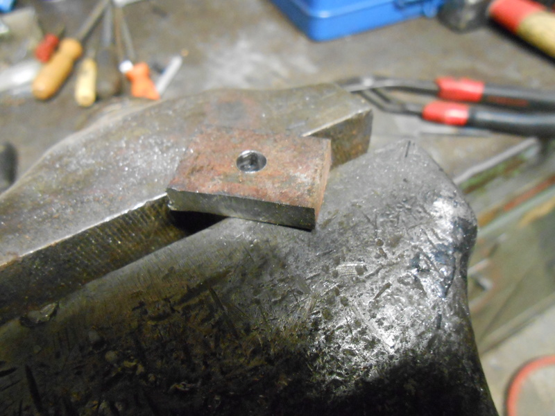

Suite à des petits problèmes de santés et des activités professionnelles intenses, j'ai laissé ce projet de côté.
Ayant un peu de temps, je m'y suis remis!
Le canal de baguette ayant déjà été réalisé, il me reste la fabrication de la tringle.
Découpe de la semelle dans un vieux bout de fer:
Projet de restauration d'un 1786  Dscn2023
Projet de restauration d'un 1786  Dscn2025
La mise en forme à la lime (comme à l'école!)
Projet de restauration d'un 1786  Dscn2024
Projet de restauration d'un 1786  Dscn2026

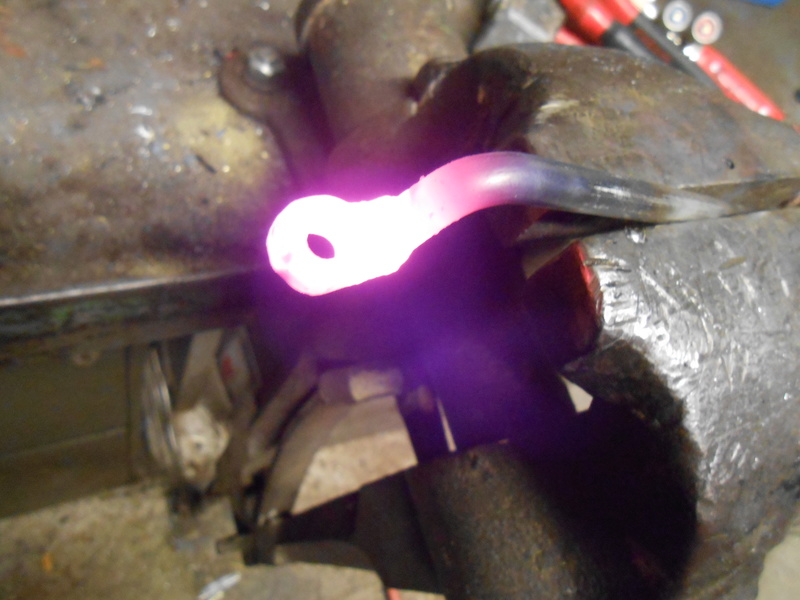

Brassage au chalumeau:
Projet de restauration d'un 1786  Dscn2028
Le résultat
Projet de restauration d'un 1786  Dscn2029
Projet de restauration d'un 1786  Dscn2030
Projet de restauration d'un 1786  Dscn2027
Projet de restauration d'un 1786  Dscn2031

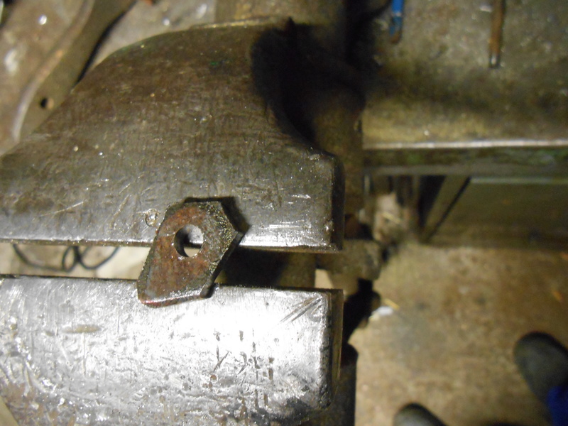

Comme pour la semelle découpe d'un morceau de fer pour réaliser l'œillet:
Projet de restauration d'un 1786  Dscn2033
Projet de restauration d'un 1786  Dscn2032
Projet de restauration d'un 1786  Dscn2035
Projet de restauration d'un 1786  Dscn2036
