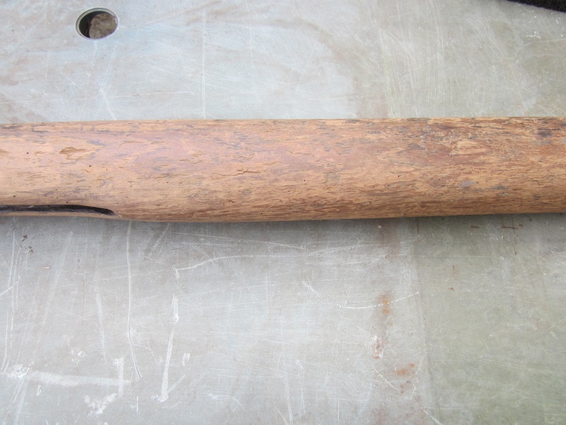

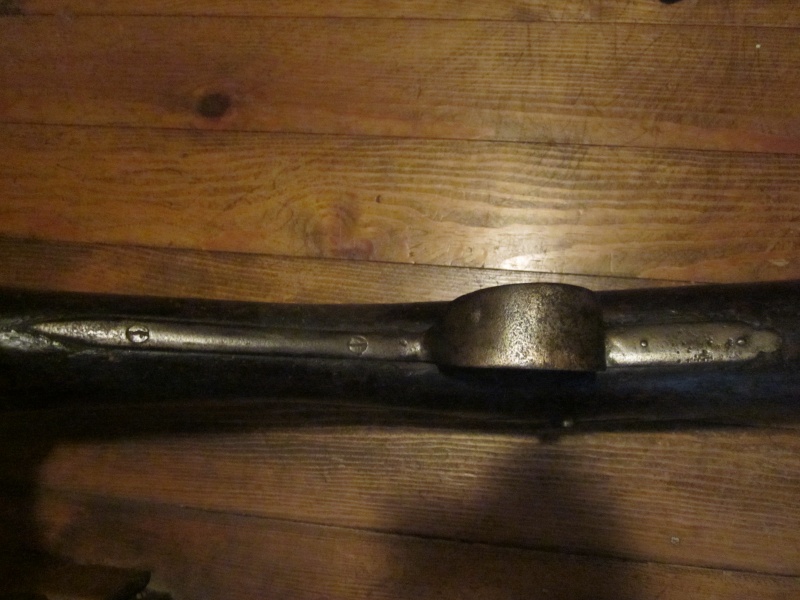

Bonjour les amis, j'aurais besoin de vos lanternes concernant ce fusil de rempart muni de sa baguette et ressemblant a un modèle 1822TB mais, beaucoup plus grand et dont l'assemblage du bois sur la ferraille se fait sur toute la longueur par trois tenons en acier.
Longueur total de la bouche a la plaque de couche : 2,82m, poids 35Kg.
Diamètre interne du tube 25mm. Ponté 9cm de large.
Tout le mécanisme fonctionne, pas de fabricant sur le tube ou sur la platine, mis a part sous le bois peut-être!?
pièce trouvée tel-quelle il y a quelques années sur la ferme d'une charpente, dans un corps de ferme en cours rénovation dans la région d’Évreux 27.
Si quelqu'un a une idée de ce modèle, type et utilisation...cela serait merveilleux.
Un pro, m'avais parler d'un soit disant 1833...
Merci a tous de vos interventions.
Je sent que je vais me faire allumer par ma panther a force de poser des trucs sur le plancher...Lol...
Bien amicalement kwk

c'est très clairement une canardière des années 1830/1860.
Le montage du canon à clavettes est typiquement civil, tout comme la forme de la platine arrière.
Le fusil de rempart 1831 est très différent et très court:
http://www.armeetpassion.com/fusilderempart1831.html
Il n'existe pas de mle 1833, on passe au mle 1838 qui fait aussi seulement 1m28:
http://www.naturabuy.fr/FUSIL-DE-REMPART-Modele-1838-GROSSE-CARABINE-Calibre-20-5-mm-item-960648.html
Il n'empêche que c'est une très belle arme, complète et pas courante du tout!

Bonjour les amis, donc voici une petite suite du démontage et réfection du bois!
Comme vous pourrez le voir sur les photos, un lit de brai a été couler sur le bois afin je pense de permettre un très bon alignement du tube avec le bois, ou, permettre une isolation thermique après tir ou encore pour absorber le choc...cela peut être également les trois réunis...Si quelqu'un a une meilleure idée, je ne suis pas contre sa position!
Ceci-dit, voici l'arme entièrement démontée de son bois. Fusil de rempart?... Img_3025Fusil de rempart?... Img_3026Fusil de rempart?... Img_3027
Le bois possède cinq points d'encrages pour le tube avec le passage des clavettes, alors que le tube en possède trois...Ce qui me fais pensé que ce bois a dut être fabriquer en petite série ou du moins, pour y poser un autre tube d'un calibre et d'une taille différente!
Quand pensez-vous?
Fusil de rempart?... Img_3029Fusil de rempart?... Img_3030Fusil de rempart?... Img_3031Fusil de rempart?... Img_3032Fusil de rempart?... Img_3033
Voici le ponçage du bois, qui après traitement et remise en couleur avec de la cire et encaustique, devrait retrouvé un éclat plus frais!
J'ai pas trop poussé le ponçage a la main pour ne pas dénaturer le bois et ainsi garder sa forme et ses défauts, mais juste retirer l'aubier étant présent rendant fragile certaine partie.

Bonjour les amis, voici le fabricant de la platine et du fusil...G.J avec un espèce de soleil sur le dessus.
Quelqu'un aurait une idée du nom de ce fabricant?
Merci de vos idées.
Bien amicalement kwkFusil de rempart?... Img_3010Fusil de rempart?... Img_3011

Ca me semble ne pas être un soleil mais une aigle autrichienne stylisée... peut être une piste pour son identification.

En effet, il faudrait une photo sans ombre.
