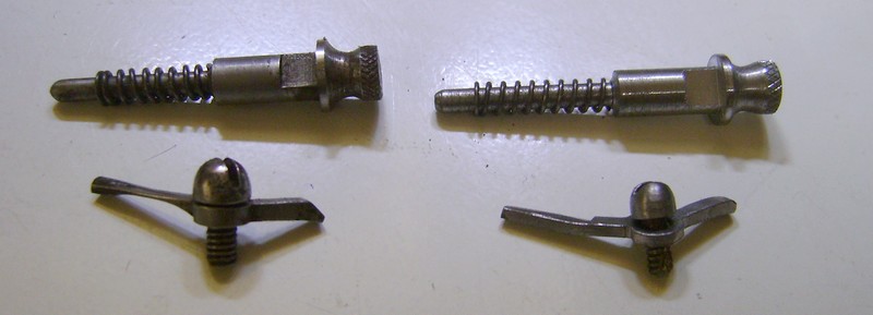

Certaines pièces mécaniques ont été cassées, remplacées par de vilains bricolages, comme le verrou de culasse, sa vis, le percuteur et son ressort:
Fusil transformé à tabatière en 1867. Dsc09471
Voici les pièces telles qu'elles devraient être:
Fusil transformé à tabatière en 1867. Dsc09472
Il faut donc tailler dans la masse un verrou, modifier une vis et refaire un percuteur au tour:
Fusil transformé à tabatière en 1867. Dsc09473
La longueur totale est calculée avec 1 mm de plus environ, c'est à ajuster lors de la mise en place.
Voici ces pièces refaites correctement, avec un ressort adéquat:
Fusil transformé à tabatière en 1867. Dsc09511
A gauche ce sont les originaux.

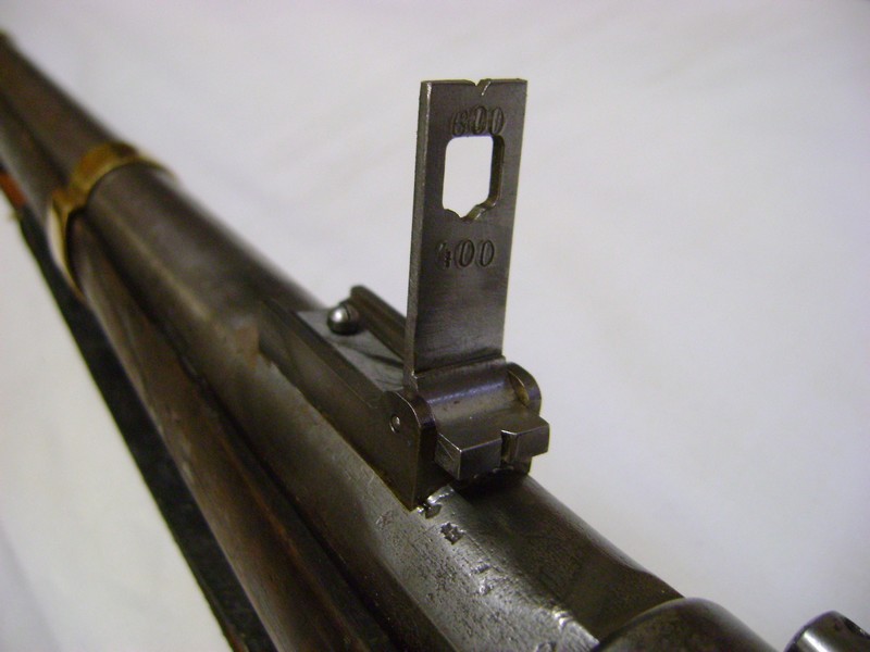

Comme la hausse à feuillet mobile a été supprimée, il faut en refaire une autre:
Fusil transformé à tabatière en 1867. Dsc09474
Elle provient d'une petite série (ou d'un essai?) réalisé par SERRMI.
Ensuite marquer les distances de tir:
Fusil transformé à tabatière en 1867. Dsc09475
Fusil transformé à tabatière en 1867. Dsc09476
Et la souder à l'étain comme c'était le cas de l'originale:
Fusil transformé à tabatière en 1867. Dsc09477
Pièces mécaniques et hausse en place:

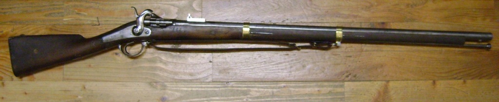

Voici le résultat, il ne manque que l'embouchoir que je devrais avoir cet hiver:
Fusil transformé à tabatière en 1867. Dsc09515
En compagnie d'une carabine de chasseurs mle 1859 modifiée elle aussi à tabatière en 1867, mais parfaitement authentique et conforme:
Fusil transformé à tabatière en 1867. Dsc09516
Voilà, ce n'est certes pas un véritable fusil de dragon, mais il a une allure visuelle plus convenable.
