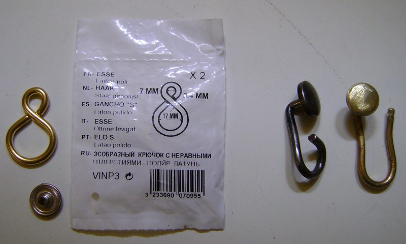

mieux que des crochets 1905/14 et nettement plus corrects pour les années 1914 et 1915, voici comment rapidement confectionner des crochets en laiton du 1° modèle.
Matériaux:
- esses en laiton de 3,4 mm de diamètre (3).
- parties mâles de rivets tubulaires en laiton (3).
Outillage:
En plus d'un étau, d'une scie à métaux et de pinces, il faudra une lampe à souder, de la brasure d'étain, une petite lime carrée et éventuellement de la toile émeri.
Sur la photo on voit de gauche à droite:
un esse et un rivet, la pochette des esses, un crochet 1905/14 fer et le crochet laiton confectionné.
Confectionner des crochets de bretelles de suspension en laiton. Dsc09431
Confectionner des crochets de bretelles de suspension en laiton. Dsc09432
Marche à suivre:
avant tout il faut écrouir le esse en le chauffant et en le laissant refroidir.
La lampe à souder convient très bien.
Ainsi il sera malléable et pourra se modeler à la bonne forme sans casser.
Mettre le esse à la bonne forme à l'aide de pinces.
Former à la lime le petit gland à son extrémité.
Chauffer l'autre extrémité (celle qui va dans le rivet) et l'étamer sur 5 mm.
Chauffer le rivet posé à l'envers et remplir à mi-hauteur son trou d'étain.
Apposer l'extrémité étamée du esse sur le trou du rivet, chauffer le tout et entrer cette extrémité étamée à fond dans le trou.
Laisser refroidir, ébavurer éventuellement et c'est fait.
Il en reste deux autres à faire.
Le esse peut être remplacé par de la tige en laiton du bon diamètre, soit environ 3,5 mm.
Si le rivet est en laiton chromé (c'est le cas des miens), ôter la pellicule de chrome à la toile émeri.
Voilà, ça coûte environ 1,50 à 1,80 € les deux esses, et votre tenue sera nettement plus conforme pour le début de guerre!
N'oubliez pas qu'une fois posé, le bouton va contre l'uniforme et que le crochet est visible à l'extérieur.
Ca permet d'éviter l'usure de la capote.
