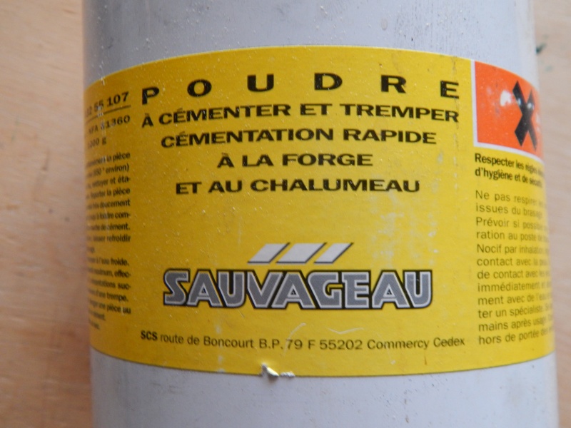

voila l'étiquette de la boite
Cémentation d'une platine. Dscn0326
An 13   Cémentation d'une platine. 283533

Bonjour lecteur, content que cela puisse faire avancer ton projet.
Je viens de regarder sur internet, on peut facilement commander cette poudre en ligne,
plusieurs marchands la propose, c'est les méme soupes à base de carbonne.
Cordialement    Cémentation d'une platine. 283533
