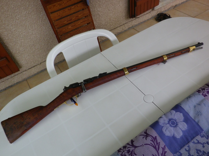

Il y a une quinzaine, j'avais fait une devinette avec sa culasse démontée.
C'est avec plaisir que je vous présente ce dernier exemplaire de ma collection d'armes à feu, qui a attendu près de 8 semaines avant que je le prenne à l'atelier.
Je me languissais de trouver un mousqueton Chassepot de cavalerie dans mes prix. L'occasion s'est présentée de rentrer un Chassepot modifié Gras à petit prix et je n'ai pas hésité. D'ailleurs le vendeur avait les photos suffisamment floutées pour ne pas nous effrayer.
Mais au prix de mon offre, il avait tout pour plaire, même avec son morceau de baguette de Chassepot:
Bois de crosse en piteux état, les 20 derniers centimètres du logement de baguette bouchés à la pâte à bois. (Sans doute une confusion avec les trous de vers ?)
Parties métalliques à l'avenant, mais rien d'irrécupérable. Au contraire tout pour satisfaite un petit budget et le plaisir de bricoler.
Gras Cavalerie  00311Gras Cavalerie  0711
Le gros du travail a été de diminuer /effacer autant que faire se peu les coups de meule et de lime surtout au niveau de la chambre de culasse et départ canon.

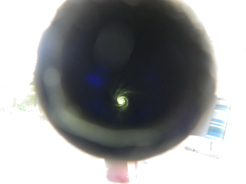

Améliorer les masticages-pâte à bois, nettoyer l'intérieur du canon, refaire le canal de baquette et refermer le tout à la pâte à bois.
Rallonger la baguette et faire un petit bronzage à froid pour le rendre plus présentable.
Mais il est bien clair que l'on ne fait pas du neuf avec du vieux. Le jus, il en a !

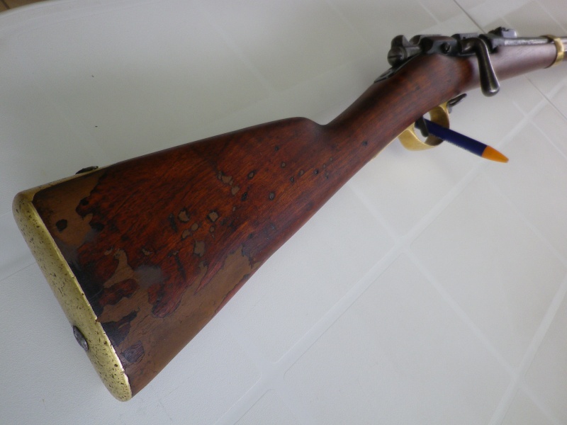

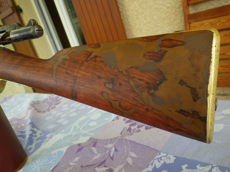

Pour les dégâts du bois, j'ai hésité à enlever les rebouchages, et j'ai eu peur que ça aille trop loin (trop profond !) Je me suis contenté de corriger la surface de la crosse. Mais il m'a fallu ouvrir un peu plus le dessous du fût pour vider le canal de baguette. (J'aurais fait un bon chirurgien militaire à l'époque)
Je ne pense pas faire  plus sur la crosse. Il a son charme comme cela.

Belle arme !

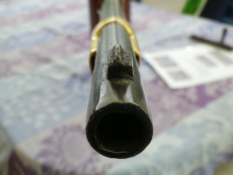

les Gras 66/74 ont presque toujours le guidon décalé, c'est dû aux rayures du canon qui ne sont pas adaptées à la cartouche métallique.
Avec la cartouche papier ça allait bien.

Beau travail!
Le bronzage est parfait, propre mais pas trop clinquant, comme ça il conserve une patine.

En effet Christian, mon fusil Gras 66-74 à aussi le guidon déporté d'un mm à droite
Ah, encore la question qui me hante: si je touche aux réparations du bois, vais-je avoir un résultat probant ?

Pour le bois je n'utilise pas (ou plus) la pâte à bois, mais l'enduit de rebouchage de chez Sintobois.
C'est une poudre fine qui se mélange avec de l'eau, et à mon avis c'est plus facile à teindre dans la bonne couleur.
Existe en différentes teintes, j'ai du bois foncé, en pot de 250 gr.
Ils vendent ça pour jointoyer les parquets et colmater fentes et trous.
Acheté chez Mr Bricolage.

wahoo ! superbe pièce, mais surtout superbe remise en état !!
si je peux me permettre, laissez le dans son jus actuel ! il est déjà splendide, comme cela !

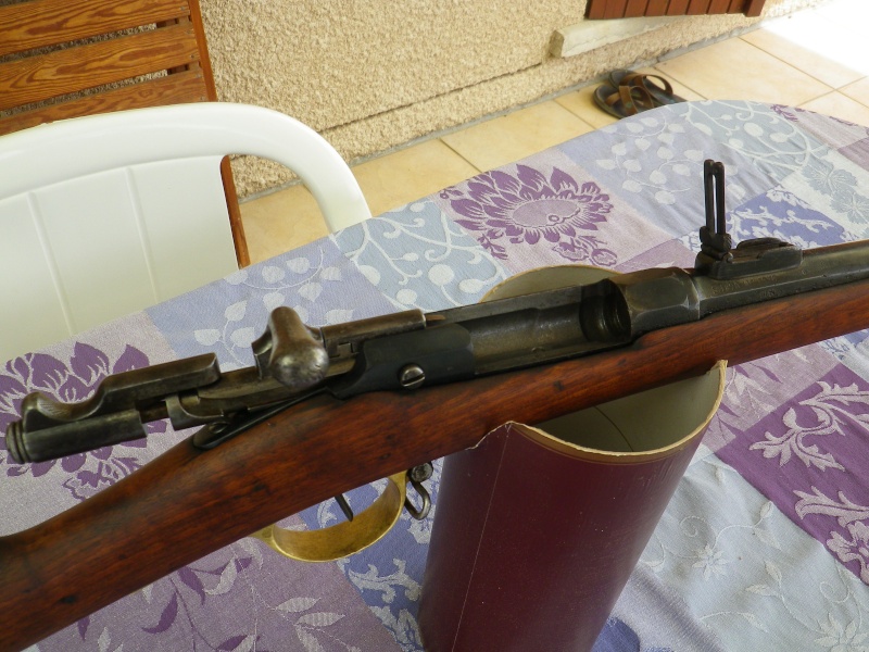

1 - Ce mousqueton 1866-74 est bien au départ un Chassepot ? donc de fabrication probable d'avant 1874 ? Cela doit correspondre au modèle 74 T ou N ?
2 - La boîte de culasse marquée S1870 et S 1876, cela correspondrait à quel type d'intervention ?
3 - M80, c'est le dernier passage en atelier pour la création de la saignée de boîte de culasse ...
Nombre de messages : 40442
Gras Cavalerie  Empty
MessageSujet: Re: Gras Cavalerie    Gras Cavalerie  EmptySam 12 Juil 2014 - 13:05
S1870 c'est l'année de fabrication du mousqueton Chassepot par Saint Etienne.
S1876 c'est l'année de sa transformation au système Gras.
M80 c'est bien la modification de la boite de culasse.
Par contre je ne vois pas à quoi peuvent correspondre 1874 T et N?
Nombre de messages : 7568
Age : 77
MessageSujet: Re: Gras Cavalerie    Gras Cavalerie  EmptySam 12 Juil 2014 - 14:16
Merci pour ces précisions,
C'est donc en 76 que l'on rajoute le marquage "- 74" sur la gauche du boitier de culasse.
Mle 1866-74T  Transformation du Chassepot par rechambrage. Le canon d'origine étant jugé bon.
Mle 1866-N      Transformation avec recanonnage.
Les poinçons T et N (souvent oubliés) devraient se trouver sur le dessus du boitier de culasse.

Recanonnage bien sûr, sinon il n'y aurait pas S1870, et le guidon serait certainement bien centré.

Pour ma part, je ne suis vraiment pas certains que le canon ait été changé. J'ai déjà eu en collection une carabine chassepot non modifiée et le guidon était également décalé et je possède toujours un mousqueton chassepot de gendarme à pied (rayures inversées), daté de 1870 et possédant également le guidon décalé, là encore cette pièce est restée intouchée depuis sa mise en service en février 1870 (très petit numéro).
