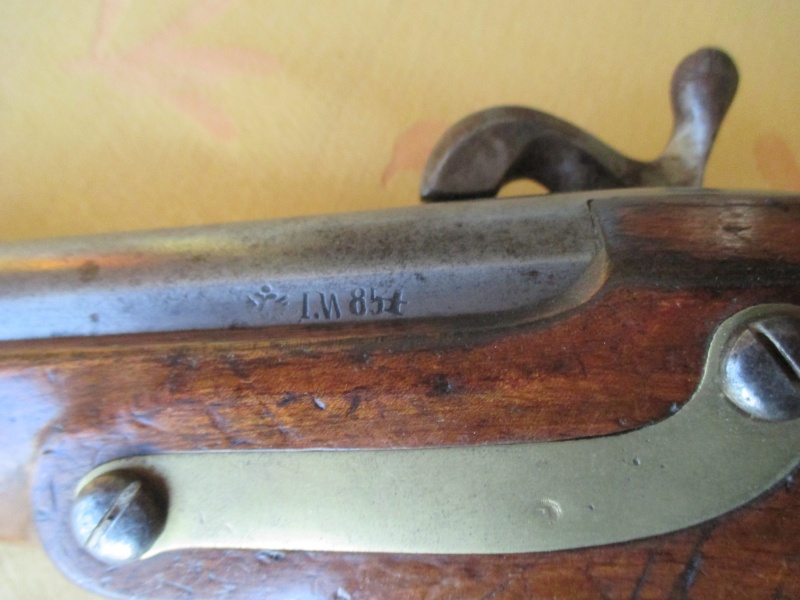

en tous cas c'étaient des armes à silex qui ont été transformées à percussion dans les années 1840 environ.
Leur système de transformation est particulièrement original et inconnu en France!
Il mérite quelques photos supplémentaires avec les différentes parties ouvertes.
Le poinçon ressemble bien à celui de ce Lorentz un peu plus moderne:

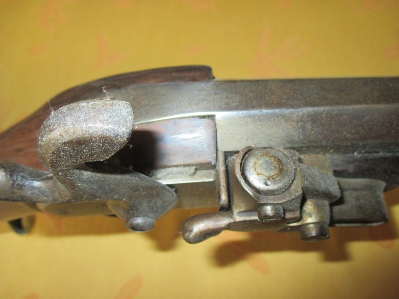

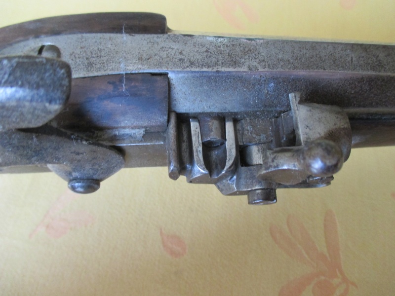

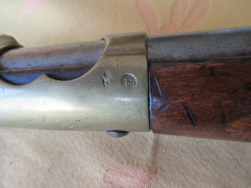

voici donc de nouvelles photos des deux armes, les premières étant le fusil.
petite précision, le canon du fusil est rayé, il a surement été réutilisé pour la chasse car son support de baïonnette a été supprimé.
pardonnez la poussière
cordialement,
Fred

Nombre de messages : 7571
Age : 77
pistolet et fusil Autrichien vers 1830 Empty
MessageSujet: Re: pistolet et fusil Autrichien vers 1830   pistolet et fusil Autrichien vers 1830 EmptyMar 17 Juin 2014 - 20:32
Merci pour ces photos.  cheers
assez amusant ce système,
Mais quel type d'amorces faut-il ?
Nombre de messages : 40517
MessageSujet: Re: pistolet et fusil Autrichien vers 1830   pistolet et fusil Autrichien vers 1830 EmptyMer 18 Juin 2014 - 8:27
drôle de système en effet!
Il semblerait que l'amorce soit percutée verticalement, mais qu'elle donne son feu horizontalement?
Même le manuel Roret de l'arquebusier n'évoque pas ce système, pourtant il en donne des dizaines tous plus ingénieux les uns que les autres...
Je me renseigne ailleurs, on verra bien...
MessageSujet: Re: pistolet et fusil Autrichien vers 1830   pistolet et fusil Autrichien vers 1830 EmptyMer 18 Juin 2014 - 12:17
Voilà, ça n'a pas traîné!
Le pistolet est bien autrichien, mle 1844 de cavalerie.
Le fusil est du mle 1842 et les rayures sont normales.
Quant au système, c'est dû à Augustin:
Pour tirer de nos jours:
Pour pouvoir tirer avec une arme à platine Augustin de nos jours, il suffit simplement d’utiliser une capsule de fusil à percussion. L’une des ailettes doit être arrachée pour laisser une brèche dans la paroi de la capsule, celle-ci est ensuite posée à l’envers dans le bassinet pour que l’enclume rentre dans la capsule quand le couvercle est refermé, brèche orientée vers le tube. Si la détonation n’est pas assez puissante pour faire partir le coup, celle-ci peut être augmentée en plaçant un peu de poudre d’amorçage dans l’élément tubulaire de la lumière.
