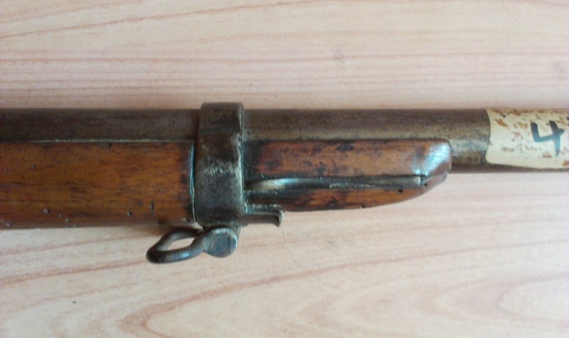

Après une longue absence, voici quelques photos de ma dernière trouvaille. A défaut d'avoir beaucoup de temps pour la restauration, je mets de côté pour plus tard quand je tombe sur une pièce sympa.
Il s'agit ici d'un fusil de dragon modèle An IX fabriqué par la Manufacture Impériale à Liège en 1807 (? marquage 07 sur la platine) modifié à percussion probablement par un armurier civil pour une garde nationale (marquage PLD sur la crosse). Dans sa longueur d'origine, avec son tenon de baionnette encore présent.
Il manque l'embouchoir, le dernier tiers du bois et la grenadière double a été réduite et inversée. Pour autant, il se prêtera bien à une restauration.
Le bois a encore l'air solide, mais fragilisé par des attaques de bestioles et des fissures inquiétantes. Aussi j'aurais besoin de vos lumières :
1. Comment stabiliser en conforter la crosse existante?
2. A quel endroit une enture semblerait la plus appropriée : sous la grenadière? ou à 45 degrès au niveau du ressort de grenadière?
Les photos ne sont pas encore top, j'en posterai d'autres ainsi que des poincons dès que possible.

en fait il avait été affecté à une garde nationale quand il était encore à silex, puis a été modifié à percussion par un armurier civil mais pour un usage civil comme la chasse.
Et c'est à cette occasion que le bois a été raccourci.
Pour le traiter, d'abord du produit qui tue les éventuelles bébètes, en vente en magasins de bricolage.
J'utilise du Sintobois, bombe de 400ml pour le traitement des meubles et parquets.
Ensuite du Libéron, durcisseur de bois vermoulus. C'est une résine qui renforcera le bois.
A injecter avec le bec du bidon ou avec une seringue dans chaque trou jusqu'à plus soif.
C'est parfait.
Enfin boucher les trous avec de la cire malléable à reboucher Libéron, bâtonnet de 50ml sous blister, prendre chêne moyen. Ca se frotte à froid ou se tartine à chaud en remplissant au mieux chaque trou.
En photos:
Pour l'enture je fais toujours le raccord droit sous la capucine:
