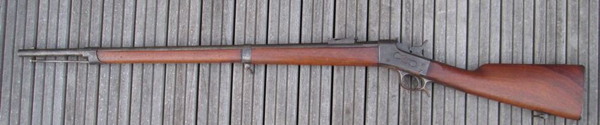

Voici celui que j'ai eu il y a quelques années, armée Suédoise modèle 1867 fabrication Husqvarna sous licence Remington, en cal .50 annulaire, crosse en bois de bouleau :

Le Rolling Block est un thème de collection en soi tellement il a été utilisé et copié ...

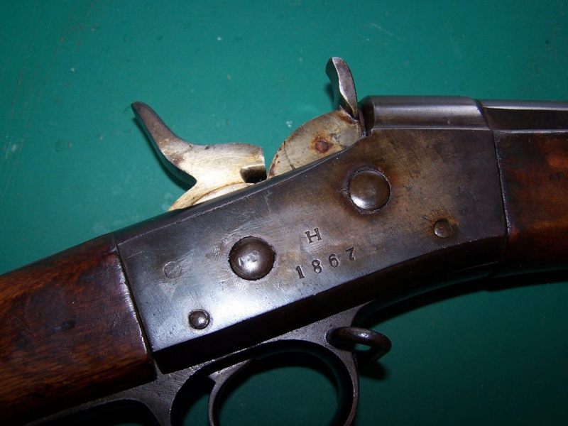

Les fabrications Husqvarna ont un H majuscule sur la droite de la boite de culasse.
1867 étant le millésime du modèle. Le n° de série est de l'autre côté.
