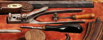

j'ai ressorti mon "pied à coulisse", et revérifié les côtes intérieures du canon
- ± 14,5 mm
- ± 14,4 mm
aussi, j'ai regardé ce que me donnait les dimensions du moule à balle, présent dans la boite
et dont j'avais complètement oublié de prendre ses côtes, et pourtant ... !!  Calibre d'un pistolet milieu XIXè - mise à jour 03 juin fin de restauration 3090743941
- ∅ ± 13 mm, donc je pense que ce doit être le bon diamètre avec un calepin épais graissé
mais à quoi correspond, en "calibre" ce 13 mm ?
as tu une connaissance un peu significative de ce type d'ensemble (pistolets-accessoires) ?
dans la boite, est présent, un outil dont j'ai du mal à appréhender l'usage, qui doit se rapporter
au nettoyage du canon, mais la partie métallique extérieure me laisse complètement perplexe
voici, comment cela se présente dans la boite
Calibre d'un pistolet milieu XIXè - mise à jour 03 juin fin de restauration Outil_11
ce doit être une sorte d'écouvillon ... pour lustrer (?)  scratch
Calibre d'un pistolet milieu XIXè - mise à jour 03 juin fin de restauration Outil_12
Calibre d'un pistolet milieu XIXè - mise à jour 03 juin fin de restauration Outil_13
Calibre d'un pistolet milieu XIXè - mise à jour 03 juin fin de restauration Outil_14

c'est un emporte pièce, peut-être pour découper les calepins.

suggestion, tout à fait pertinente, faudra que je fasse un essai ... feutrine?

Comme Christian, l'outil me fait également penser à un emporte-pièce pour découper les calepins pile à la bonne dimension.
A n'utiliser que sur un support "doux" c'est à dire jamais de fer ou d'acier. Et ne taper dessus qu'avec un petit maillet.
Il serait intéressant d'avoir le diamètre de cet outil qui ne devrait pas pouvoir entrer dans le canon.
Les calepins sont en toile de différentes épaisseurs. Parfois en papier.

Si le moule à balle d'origine est présent, c'est donc bien du 13 mm qu'il faut tirer bien que ça paraisse curieux.
Ensuite (hypothèse de balles rondes) il faut jouer avec l'épaisseur des calepins pour avoir la bonne précision.
La présence du maillet de chargement montre que la balle est d'abord forcée au maillet, ce qui donne une idée de l'épaisseur du calepin.
Par contre s'il s'agit effectivement de balles rondes, je doute fort que la précision avec un canon rayé soit meilleure qu'avec un canon lisse?
D'après ce que je peux constater avec les fusils 1822T et TBis par exemple, les rayures n'apportent rien (voire même le contraire!) si on veut tirer des balles rondes dans le TBis.
Avec les rayures il faut des balles au minimum ogivales, le type à jupe étant parfait.
Par contre avec elles le calepin est totalement superflu, au contraire il gênera.
Dans ce cas l'emporte pièces servirait à faire des bourres, peut-être grasses?

pour avoir une chance d'identifier l'origine (ou, ce qui est d'origine) dans les accessoires de la boite,
je te propose la photo, d'une autre boite, du même manufacturier, avec les mêmes pistolets et accessoires
seule, différence, la dispositions dans la boite est quelque peu différente
à ta question "Si le moule à balle d'origine est présent, c'est donc bien du 13 mm qu'il faut tirer bien que ça paraisse curieux.
la réponse est là ...
voici deux boites "Zanicotti", les deux moules sont à l'identique
Calibre d'un pistolet milieu XIXè - mise à jour 03 juin fin de restauration Coffre10Calibre d'un pistolet milieu XIXè - mise à jour 03 juin fin de restauration Coffre11
Calibre d'un pistolet milieu XIXè - mise à jour 03 juin fin de restauration Moule_10Calibre d'un pistolet milieu XIXè - mise à jour 03 juin fin de restauration Moule_11
la différence visuelle, est consécutive à ce que; l'un à le levier, ouvert, et l'autre fermé
sinon, c'est strictement les mêmes, probalité que ce ne soient pas ceux d'origine, est quasiment nulle  Wink
tu posais la question suivante; "Dans ce cas l'emporte pièces servirait à faire des bourres, peut-être grasses?
Son diamètre de découpe donnera une idée.
voici la "gueule" de l'emporte-pièce, il est rond (∅ 25 mm), pas ovale,
son pourtour à bien (encore) du "mordant", donc sa fonction est sans équivoqueCalibre d'un pistolet milieu XIXè - mise à jour 03 juin fin de restauration Emport11Calibre d'un pistolet milieu XIXè - mise à jour 03 juin fin de restauration Emport13
maintenant, je vais me préparer à une "prise de tête" avec le cours magistral que nous a préparé "St Étienne" ...
on sent qu'il est dans "sa partie"  ...  faut que j'essaie de hisser mon niveau ...  Embarassed
ce n'est pas gagné d'avance  Calibre d'un pistolet milieu XIXè - mise à jour 03 juin fin de restauration 341952

dernières nouvelles
- les pistolets sont passés chez un spécialiste parisien de "la chose" pour une revue de détail
aucun souci, seul un graissage et huilage furent nécessaires
la (boutique)/atelier du fourbisseur Parisien, il ne vend rien, il ne fait que de l'atelier
et cela ressemble à une boutique, car il y a une vitrine sur la rue  Calibre d'un pistolet milieu XIXè - mise à jour 03 juin fin de restauration 360645
Calibre d'un pistolet milieu XIXè - mise à jour 03 juin fin de restauration Fourbi11
- après passage chez le marchand de Bernay, j'ai l'équipement complet du "petit tireur à PN"
Calibre d'un pistolet milieu XIXè - mise à jour 03 juin fin de restauration Tir_pn11
- semaine prochaine (02 juin) j'irai chez l'ébéniste reprendre ma boite, la restauration est terminée
à bientôt pour les tofs  Calibre d'un pistolet milieu XIXè - mise à jour 03 juin fin de restauration 88091
