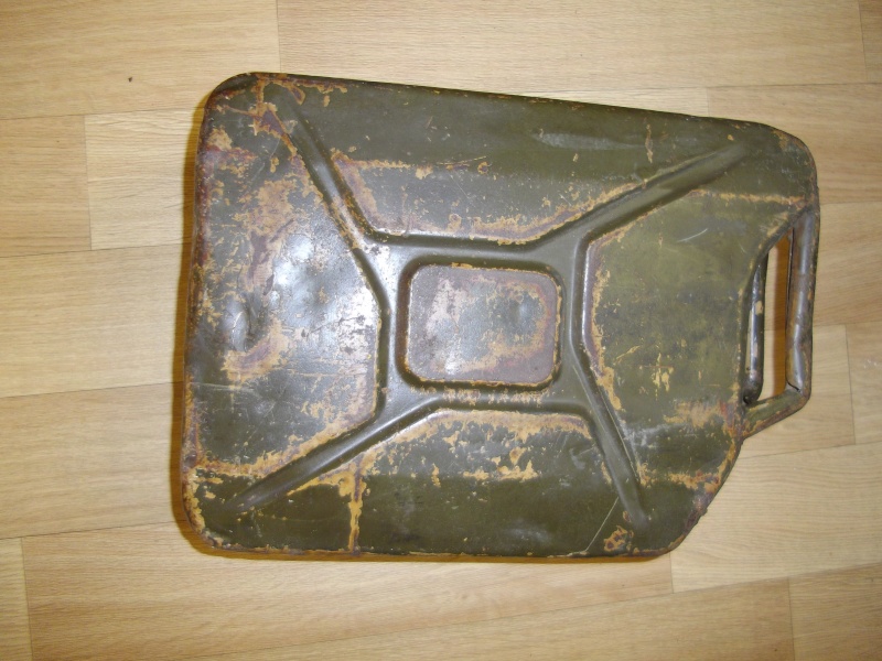

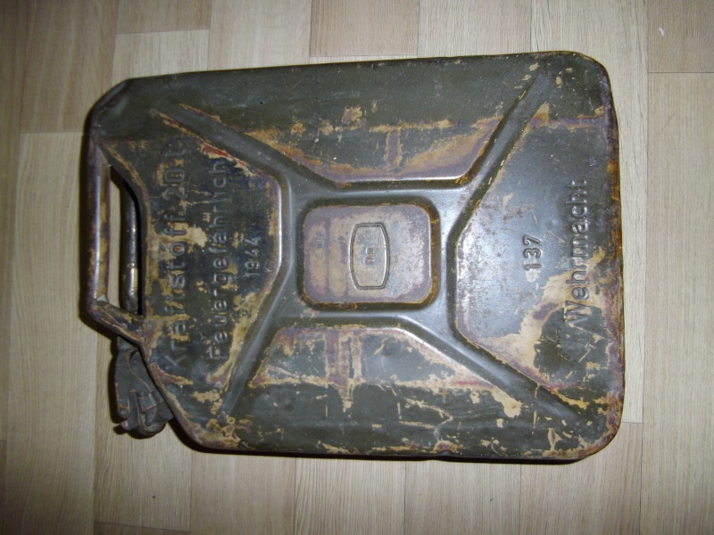

Bonjour à tous,je souhaiterais avoir votre avis pour restaurer la peinture d'un jerrycan allemand repeint après guerre par l'armée francaise en kaki.La peinture allemande est bien visible en dessous du kaki francais mais il semblerait que la surcouche francaise soit aussi a base de plomb (à mon avis repeint juste après la libération).La couleur d'origine est Dunkelgelb (jaune usine) et je souhaiterais enlever cette couche de kaki qui protège la couleur de base.Auriez vous une méthode efficace pour enlever cette couche et mettre jour entièrement la couleur jaune d'origine allemande.Merci d'avance pour vos conseils.fabien.

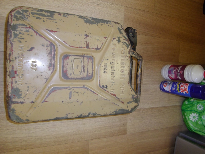

Bonjour,j'ai enfin commencé a décaper la peinture kaki francais post ww2 qui recouvre mon jerrycan allemand couleur sable daté de 1944.J'ai utlisé les deux produits (décape four et white).J'ai bien réussi (à mon gout) a faire ressortir la peinture dunkelgelb allemande de 44.J'ai loin d'avoir fini mais je suis assez satisfait.Premièrement j'ai mis une couche de décape four pendant 5 bonnes minutes,j'ai frotté avec du sopalin pour enlever le produit puis j'ai renouvelé l'opération jusqu'à ce que le kaki francais s'effrite.j'ai remis du décape four sur le kaki effrité et j'ai bien appuyé sur le morceau de sopalin pour enlever la peinture restante.Pour finir un leger passage avec le white sur l'endroit traité et ça donne ça.Fabien

Juste une photo de l'autre coté du jerrycan non traité comme le reste.C'est une opération longue mais quel plaisir pour moi de voir la peinture d'origine qui ressort longtemps après la guerre,ironie du sort elle a été protégée des éléments grace a une peinture appliquée par les vainqueurs;J'adore ce genre d'objet d'époque marqué,daté et peu honéreux (je l'ai payé vingt euros),ils sont aussi chargés d'histoire.Fabien.

Bonjour,j'ai fait de nouvelles photos des parties que j'ai "traitée" il y a peu.J'ai été racheté ma deuxième bombe de décape four que je viens de finir.En gros ,je pense que pour nettoyer totalement le jerrycan il faut trois bombe du produit.La peinture kaki étant épaisse et bien appliquée,il faut sans cesse recommencer pour arriver à la peinture d'origine.
