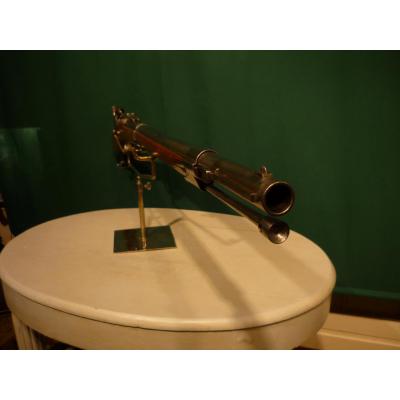

Après des négociation très rapides et angoissantes, réponse positive! ouf!
l'arrivée est programmée pour la 1ère semaine de janvier.
Cela paraît être une très belle carabine modèle 1859 crosse 1862, modifié tabatière 1867
Il faut attendre de l'avoir en main pour en dire plus, mais je crois qu'elle va tenir ses promesses:
carabine de Chasseurs TABATIERE mle 1867 1_taba10carabine de Chasseurs TABATIERE mle 1867 2_taba11carabine de Chasseurs TABATIERE mle 1867 3_taba10carabine de Chasseurs TABATIERE mle 1867 5_taba10carabine de Chasseurs TABATIERE mle 1867 9_taba10carabine de Chasseurs TABATIERE mle 1867 6_taba10

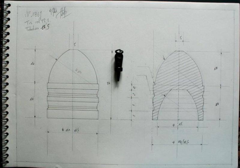

Pour les balles ogivales de ce calibre je suppose qu'il y a des moules, comme pour les rondes.
Nombre de messages : 40475
carabine de Chasseurs TABATIERE mle 1867 Empty
MessageSujet: Re: carabine de Chasseurs TABATIERE mle 1867   carabine de Chasseurs TABATIERE mle 1867 EmptyLun 30 Déc 2013 - 10:42
Je pense qu'il existe des moules, mes balles ont été faites avec celui qu'un copain m'avait prêté mais je ne me souviens plus ce que c'était.

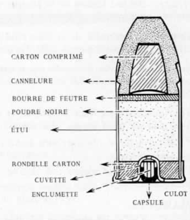

Les cartouches modèle 1867 sont d'une conception largement supérieure à celle du Chassepot et du Dreyse.
Les armes 1867, fusils et surtout les carabines, avaient une meilleure précision aux distances usuelles du combat que les Dreyse tout en étant plus simples mécaniquement.
Les cartouches 1867 sont constituées d'un culot en tôle de laiton embouti sur un étui en clinquant de cuivre recouvert de papier bleu. Une rondelle en carton comprimé assure l'étui dans le culot. L'amorce est sertie au centre du culot.
Il en a été fabriqué de 2 sortes :
- la cartouche Mle 1867 pour les fusils, chargée à 4,5 g. Poids 48 g.
- la cartouche Mle 1867 pour carabines, chargée à 5,5 g. Poids 59 g.
Coupe de la cartouche :
carabine de Chasseurs TABATIERE mle 1867 Cartou11
carabine de Chasseurs TABATIERE mle 1867 Cartou12
carabine de Chasseurs TABATIERE mle 1867 Cartou13

Voici, vu sur le site Littlegun, le profil d'une balle Mle 1867, c'est pas précisé mais je suppose que c'est la balle pour carabine, plus lourde que celle du fusil :
carabine de Chasseurs TABATIERE mle 1867 Coll_f10
Par MP les coordonnées de mon tourneur de moules.

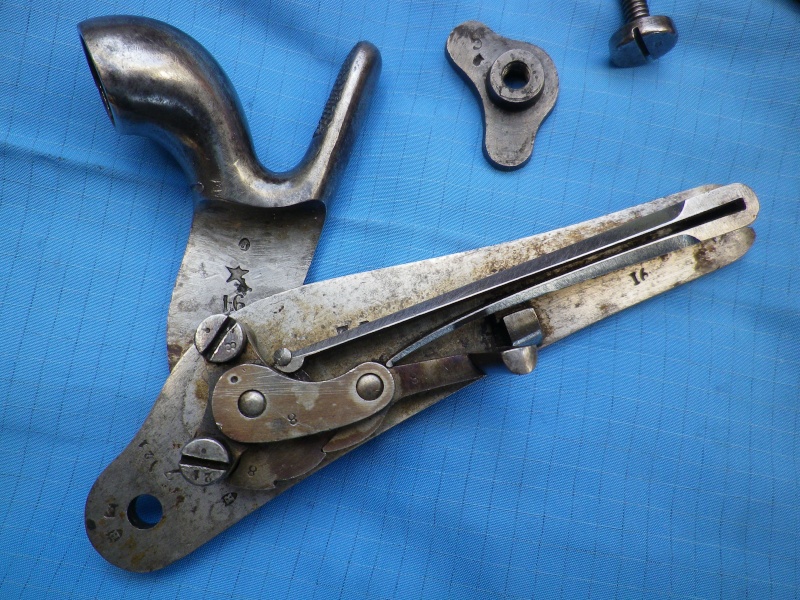

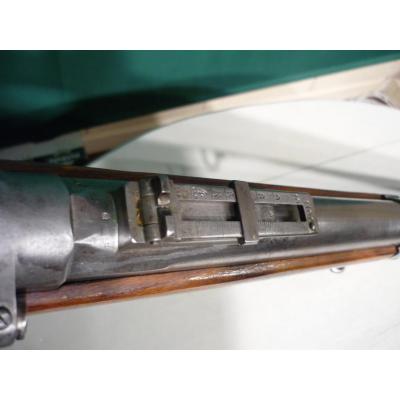

Elle est aussi belle en vrai qu'en photos, seulement dommage d'avoir un bois vernis.
Belle et bonne mécanique et canon parfait,
Marquages super aux 2 nos. ceux de 1862 et ceux de1867
carabine de Chasseurs TABATIERE mle 1867 Imgp6818carabine de Chasseurs TABATIERE mle 1867 Imgp6819carabine de Chasseurs TABATIERE mle 1867 Imgp6820carabine de Chasseurs TABATIERE mle 1867 Imgp6821carabine de Chasseurs TABATIERE mle 1867 Imgp6822

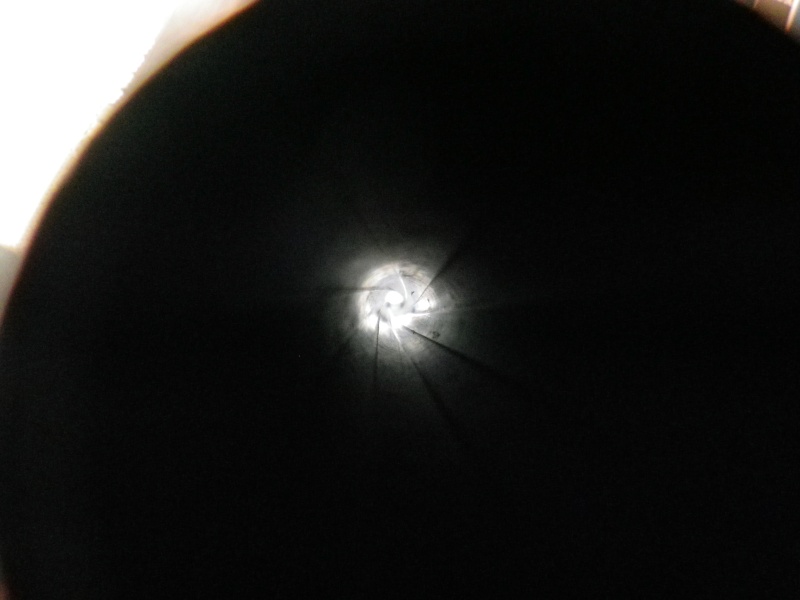

Demain je termine la Spencer. Et je nettoie le canon de cette carabine.
