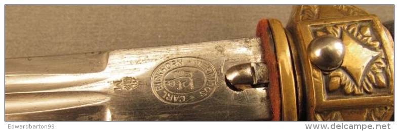

Je viens de voir cette dague , dite de la police? et qui a l'air si belle; jamais vu au par-avant.
Bizarre cette ancre de marine sur la croisière ? Quelque chose à voir avec la marine ?
copie ou possible bonne ?
https://i.servimg.com/u/f57/17/16/97/30/495_0010.jpgDague police III Reich ? 495_0011Dague police III Reich ? 495_0012Dague police III Reich ? 495_0013Dague police III Reich ? 495_0014Dague police III Reich ? 495_0015Dague police III Reich ? 495_0018

en principe une dague de officier "Wasserschutzpolizei",police maritime et fluviale.
Chez Hermann il a une a la vente pour 5.000 euros.
Je ne connais rien,mais la lame est bien différente.
http://www.hermann-historica.de/auktion/hhm64.pl?f=NR_LOT&c=7566&t=temartic_R_GB&db=kat64_3R.txt

Ceci était présente sur WAF,et les avis vont de bonne a pas sure.De tout façon il semble plus
au modelé présente par Hermann que celui de Delcamp.
http://www.wehrmacht-awards.com/Forums/showthread.php?t=548337
Après avoir visite quelque foras,il sorte que:
Le inspiration vient de le dague de marine de la république.Pour la police fluviale il a un première modelé avec l'aigle du sabre de police ajoute sur la dague,le deuxième modelé a le mémé
aigle mais fabrique exprès pour la dague.(on voit la différence au verso de l'aigle,le première
modelé a plus les rainures pour se mettre sur le poigne de sabre)
En principe le seul fabricant pour ces dagues est Alcoso Solingen (car les seuls exemplaires reconnues comme bonnes viennent de lui) avec la lame grave a l'acide.
la manche est en cuir bleu foncée,parait il que les modelés avec manche noir sont les remontages des années 60/70 avec les pièces d'origine pour laquelle on prise la manche en cuir noir en provenance des dagues de la marine.
Ces dagues sont extrêmement rares,et plus rares encore sont les bélières
originaux,justifiant par la, un prix de vente entre 5.000 et 10.000 euros d'une dague complet.
Il ne existe pas la documentation de l'époque,et par la le flou régné.

La dague présente par toi est une remontage a la base d'une dague de la marine.La lame est marque du "M"  et du aigle de la Marine avant 1935.Et pour ca certainement l'absence de gravure de la lame.
La police fluviale fait part entière de la police,et par la du ministère de l'intérieur.
En plus le seul document mentionnant la dague est de aout 39.

Bonsoir, je confirme , rien a voire avec police, fluviale , côtiere ou d'eau douce!

je "tombe" des années après, sur ce post intéressant, concernant ce qui "voudrait" être une dague de la wasserschutzpolizei, une très petite unité, donc dagues très rares, donc très chères...logique!
deux fabricants sont reconnus pour avoir produit ce type de dagues, Alcoso et Eickhorn..
ceci dit comme certains intervenants l'ont déjà noté, cette pièce est un remontage pour au moins 2 raisons :
- la lame est bien une lame de la marine de Weimar avec son marquage M surmonté de l'aigle, et la frappe O plus numéro d'inventaire, qui indique une dague appartenant à la base de Kiel (Ostseestation)..marquage typiquement de la marine, pas de la police!
- la poignée possède un insigne police du modèle généralement employé par Eickhorn c'est à dire avec partie ajourée entre la couronne et l'aigle..différent en cela du modèle d'Alcoso. Le garde elle est bien une garde typique d'Alcoso....et la lame est d'Eickhorn..!!Dommage qu'on ne voie pas le fourreau dans son ensemble, notamment sa partie inférieure..Ceux d'Alcoso, comme ses gardes, sont typiques..
Donc une bidouille...et au prix ou sont vendues ces dagues, il vaut mieux qu'elles soient "textbook" comme disent les amateurs d'anglicismes, si courants dans les "posts"!
