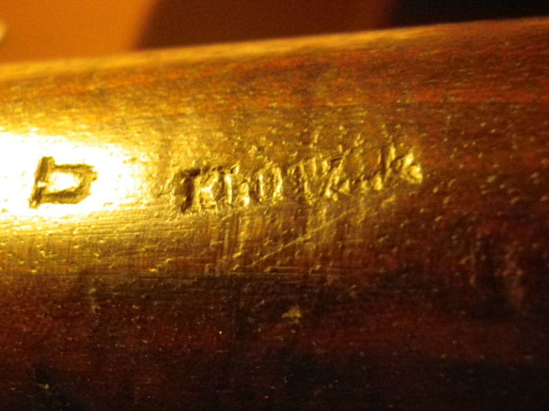

Je viens de remarquer ce petit marquage sous la crosse. ça peut dire quelque chose à un spécialiste ?

Un tel marquage n'est pas prévu à l'origine, c'est peut-être un ouvrier ou un atelier qui a travaillé sur le bois lors de la transformation?
