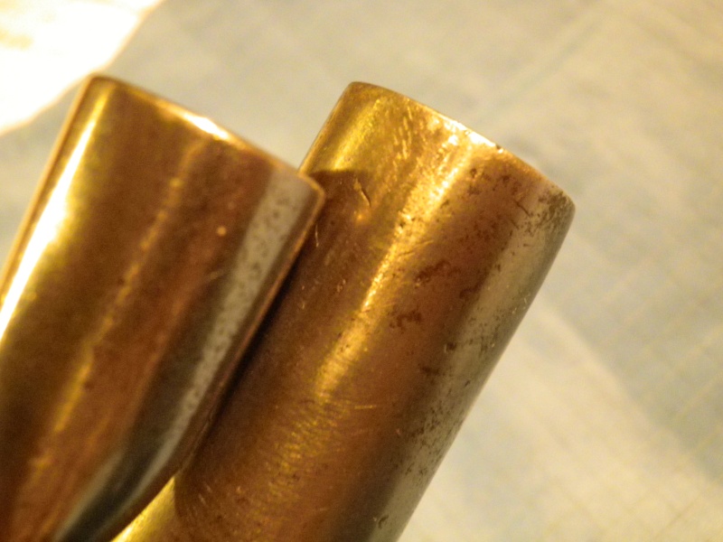

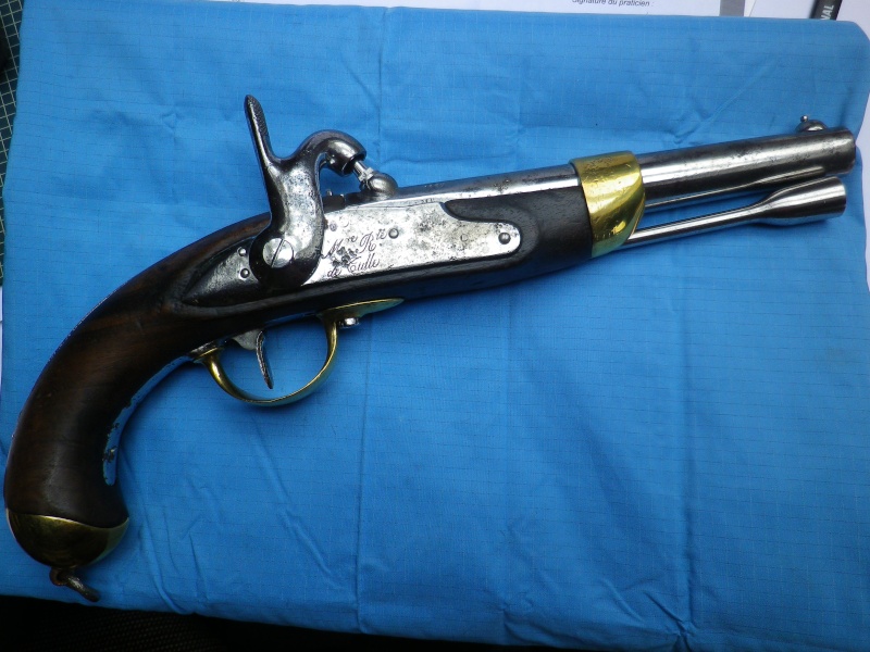

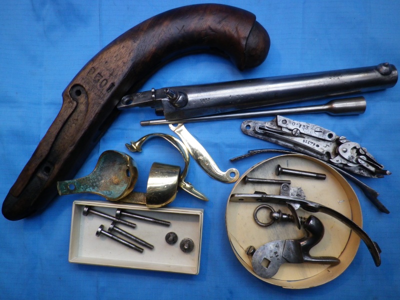

Le travail s'est poursuivi.
Dépolissage de toutes les pièces et nettoyage.
Et je remarque que toutes les pièces, visserie comprises sont marquées. Pour les têtes de vis arrondies, je pense que c'est le polisseur qui a voulu "faire plus beau"
Je n'ai pas pu utiliser les vis achetées: c'étaient des vis pour fusil. Alors, j'ai supprimé le bombage, il reste 3.2mm d'épaisseur sur les 2 vis de contre platine. Seule la vis de chien est plus mince, 2.8mm
Ce pistolet fabrique à Tulle en 1837 a été modifié à Châtellerault en 1861.
Travail terminé.

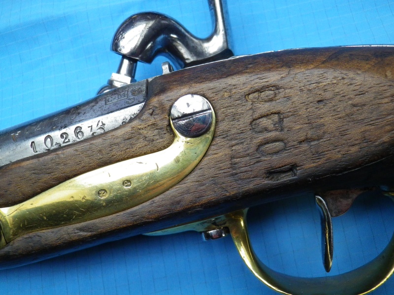

Pourrais-je avoir une photo nette des marquages du canon côté gauche en haut?
(Ceux qui sont au dessus de 102674.)
Ainsi qu'une photo de l'année 1837 sur le côté droit.
C'est pour compléter le répertoire des poinçons de lapistole  Very Happy
Il doit s'agir de Jean Niçaise Compas, qui officiait auparavant à Maubeuge.
Il a quitté Tulle en 1839.

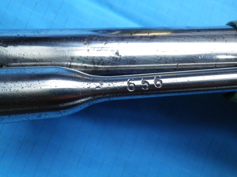

Bonjour Christian, Je t'ai fait la totale:
Pistolet 1822tbis Imgp6619Pistolet 1822tbis Imgp6620Pistolet 1822tbis Imgp6621Pistolet 1822tbis Imgp6622Pistolet 1822tbis Imgp6623Pistolet 1822tbis Imgp6624
Nombre de messages : 40442
Pistolet 1822tbis Empty
MessageSujet: Re: Pistolet 1822tbis   Pistolet 1822tbis EmptyMar 31 Déc - 12:44
Merci, c'est parfait!
