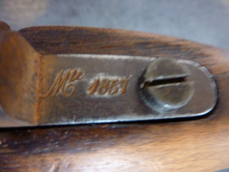

Mousqueton de gendarmerie 1857.
Trouvé légèrement rouillé avec de bonnes rayures,mais manque le chien et le macaron de crosse.(pas fini le nettoyage)
Si quelqu'un peut m'en procurer un ou me donner une adresse,il sera le bienvenue car je n'en trouve pas sur les sites que je consulte.
En vous remerciant.Cordialement.

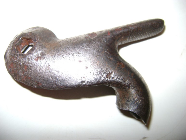

J'en ai bien un, mais il est immonde:
Ancienne trouvaille. Dsc08218
Ancienne trouvaille. Dsc08219
Il est piqué et surtout le creux de la tête de chien est très bouffé.
Le déport entre sa face interne (contre la platine) et le centre de ce qui reste de la tête est de 2,3 cm environ.
Il vient d'une platine 1847, donc à vis de bride écartées.
Sinon en encore plus achalandé et encore plus cher, il y a Jean Morelli "Au petit bout" 06 09 03 84 63.
Un tel chien chez lui doit se faire dans les 60/80€.

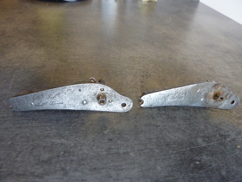

Platines:  Mre Nationale de Châtellerault et Impériale de St Étienne.
Ancienne trouvaille. P1000414

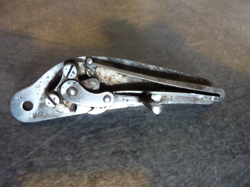

Nous constatons que la 1857 a la biellette du ressort plus longue et la Nationale sans marquage intérieur (surement entre 1848 et 1852)
Ancienne trouvaille. P1000416
Ancienne trouvaille. P1000417
Nombre de messages : 40533
Ancienne trouvaille. Empty
MessageSujet: Re: Ancienne trouvaille.   Ancienne trouvaille. EmptyJeu 10 Oct 2013 - 15:54
Tiens, il n'est fait état nulle part d'une biellette plus longue!
