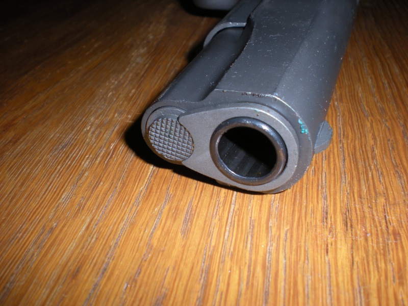

| Bonjour, on me propose ceci. j'en appel aux spécialistes du genre. Quelqu'un peut il me donner une estimation de cette pièce et me dire si elle est homogène et conforme. Pour ma part je tique au niveau de la couleur qui ne ressemble pas à la parkeristaion d'origine et à l'absence de certains marquages. je précise que c'est une arme neutra [img] ![colt 1911 a1 Ithaca10](https://i.servimg.com/u/f71/17/32/77/80/ithaca10.jpg) [/img] [img] ![colt 1911 a1 Ithaca12](https://i.servimg.com/u/f71/17/32/77/80/ithaca12.jpg) [/img] [img] ![colt 1911 a1 Ithaca13](https://i.servimg.com/u/f71/17/32/77/80/ithaca13.jpg) [/img] [img] ![colt 1911 a1 Ithaca14](https://i.servimg.com/u/f71/17/32/77/80/ithaca14.jpg) [/img] [img] ![colt 1911 a1 Ithaca15](https://i.servimg.com/u/f71/17/32/77/80/ithaca15.jpg) [/img] [img] ![colt 1911 a1 Ithaca16](https://i.servimg.com/u/f71/17/32/77/80/ithaca16.jpg) [/img] [img] ![colt 1911 a1 Ithaca18](https://i.servimg.com/u/f71/17/32/77/80/ithaca18.jpg) [/img] [img] ![colt 1911 a1 Ithaca19](https://i.servimg.com/u/f71/17/32/77/80/ithaca19.jpg) [/img] [img] ![colt 1911 a1 Ithaca20](https://i.servimg.com/u/f71/17/32/77/80/ithaca20.jpg) [/img] |

| Fabrication Ithaca de 1944 1235001-1279673 Arme certainement reconditionnée et rephosphatée (on ne voit plus le poincon d'inspecteur (FJA)

| oui c'est ce que je me disais, y'a plus certains marquages et poinçons. Que veux tu dire par reconditionnée?? et pourquoi aurait elle était rephosphatée?? peux tu me donner une estimation du prix |
![colt 1911 a1 Empty](https://2img.net/i/empty.gif) | Sujet: Re: colt 1911 a1 Lun 16 Sep 2013 - 16:31 | |
| Le phosphatage d'origine est plutot "vert" en terme de couleur et celui-ci plutot gris mais peut etre est-ce du au flash, des photos avec le lumiere du jour seraient bien. L'abscence du poincon d'inspecteur laisse penser a un repolissage avec nouvelle phosphoration. Prix....j'en donnerai maxi 800 €

| Le remington Rand est rebronzé non?? |
![colt 1911 a1 Empty](https://2img.net/i/empty.gif) | Sujet: Re: colt 1911 a1 Lun 16 Sep 2013 - 17:32 | |
| Faudrai demander d'autres photos, c'est pas vraiment "parlant" comme ca On te demande combien pour l' Ithaca ?

| Pour moi , l'état de surface de la carcasse à été sablé puis rephosphaté Tous les 45 anciens que j'ai eu en main avaient une carcasse extrèmement lisse avec un état de surface presque poli avec une couleur alant du vert brunâtre au noir . La la couleur et l'état de surface me fait vraiment penser aux 45 lightweight actuels ! |
