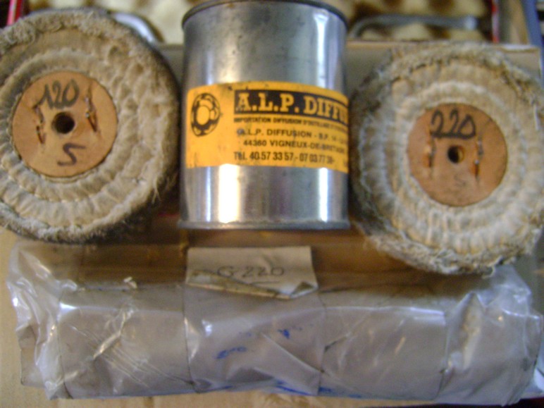

Conjointement à ces disques et pâtes à polir, on peut également utiliser ce type de disques, colle et poudres abrasives:
Le polissage des métaux. Dsc08132
On encolle le tour d'un disque et on le saupoudre de poudre abrasive.
Ici du grain de 120 et de 220.
Ca ne m'a pas plus convaincu que ça et je ne m'en sers quasiment jamais.
