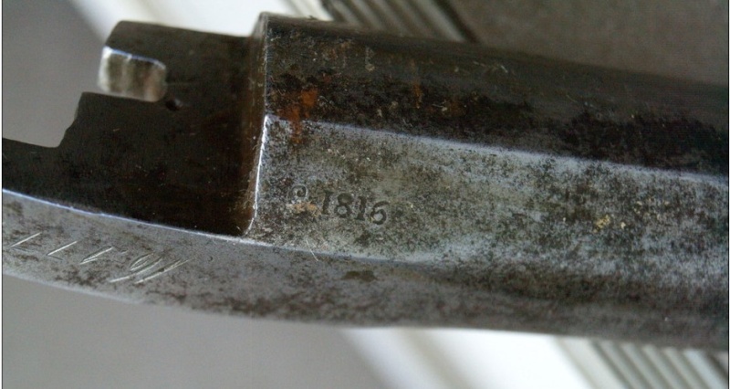

marquage de queue de culasse mle 1777:
Un fusil 1777 fabriqué en 1816. 677_0110
Mais ce canon a été fabriqué en 1816:
Un fusil 1777 fabriqué en 1816. 677_0111
