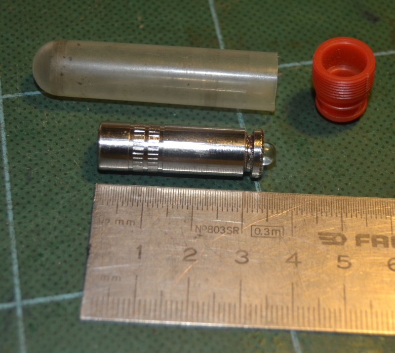

Pour ma part, j'ai cette mini torche-led, 10 mm de diamètre, 35 mm de long.
Je ne me souviens plus trop du prix, car je l'ai prise chez Dupré et quand tu vas chez Dupré en général les copains te font une liste longue comme ça : poudre S2, poudre S4, pulvérin, silex, patches, brosses, etc, etc ... Ca coûte dans les 8 - 10 euros. Les piles, il y en a 3, mais j'ai oublié la ref.
Pour la protéger des chocs et des liquides divers, je lui ai fait un petit container en retaillant un tube-dose à poudre, c'est pile le bon diamètre :
Inspecter un canon de fusil à chargement par la bouche. Lampe_10
