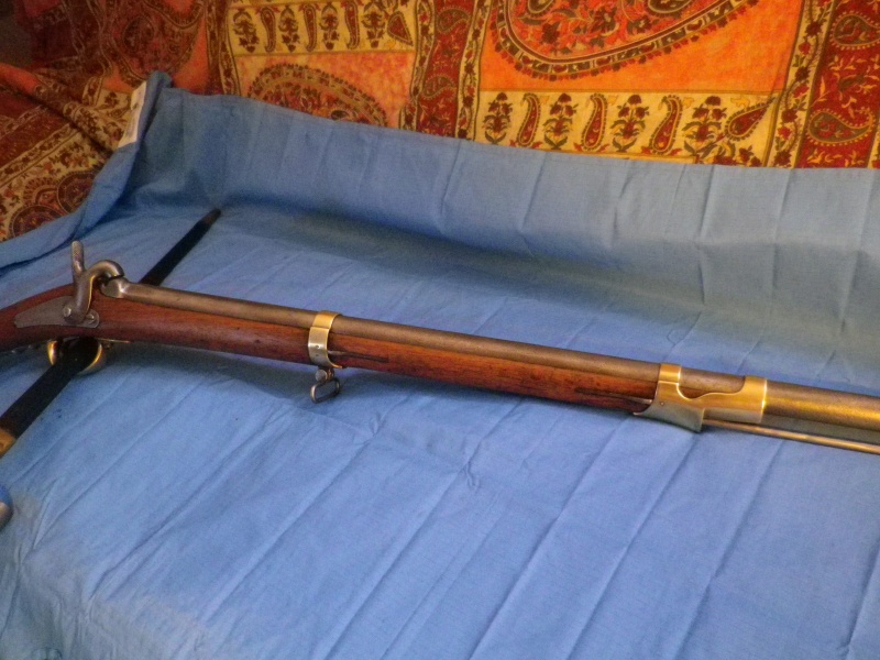

Bonjour ,
l'arrivée du jour, cette fois ci sans grosse surprise:
1853 Gendarmerie et giberne officier 2nde Rép. ou L-Philippe.
Ouvert aux commentaires...
Par contre, oui, une petite surprise surprise. Pendant le transport le colis a été chahuté. à l'ouverture j'ai aussi retiré un très vieux morceau de papier journal du canon,  et en contrôlant la plaque de couche, 40 grammes de plombs de 3 & 4mm ont roulé dans la pièce... Pas moyen de retirer la poudre pour l'instant. Comme la cheminée est écrasée, il a été oublié tel quel avec sa dernière charge de chasse!

pas mal du tout!
La gendarmerie n'est pas mon truc mais c'est beau.
A noter que la baïonnette qui va règlementairement dessus est le mle 1847, pas le mle 1822 comme ici.
On dirait un bout de canard des années 60 avec un roman?

Merci, merci à vous de montrer de l'intérêt,
Christian tu as l'oeil, En effet cette baïonnette n'allait pas sur ce canon, je n'y avais pas fait attention.:

Aaaaah ! Voila qui nous change agréablement de certain fusil-mousqueton et autres sorcières bien aimées.
Une belle arme ! Bravo !Nouveau déballage: 1853 Gdrie  475779
Canon rayé et version 1853 T ? En tout cas, la monture est belle.
Effectivement, il lui faut une baïonnette mod 1847.
J'aurai un petit doute sur la baguette dont la tête me semble un peu petite.
Quand à la charge de petits plombs et vraisemblablement la poudre qui est derrière "oubliés"... ça laisse rêveur !
Pour chasser la poudre, il faudrait retirer la vielle cheminée et y aller à la soufflette. Puis nettoyage en règle (brosse laiton et chiffons) et vérification du canon. Ces canons en fer forgés étaient beaucoup plus solides qu'on ne le croit, il y a de bonnes chances pour qu'il soit encore bon, même s'il peut être usé.
As-tu l'intention de le faire parler ?
Dans ce cas, tu devras démonter la cheminée (pince-étau : de toutes façons elle est foutue) puis faire vérifier le filetage de la masselotte et y revisser une cheminée neuve. Ca se trouve (Sermi et sur NB).
A bientôt

Ben, j'espère qu'il n'y a pas de sorcellerie dans celui-ci. Je vais l'ausculter demain ou dimanche.
J'ai des doutes sur l'origine de la baguette et effectivement c'est bien possible qu'elle soit un peu courte: 74,6mm pour un canon HT de 75,8mm? diamètre de la: 9,5mm
Il n'est pas transformé T, canon d'origine lisse. Sans doute pas assez propre pour parler, sauf à blanc.
Pour la cheminée ça devrait se démonter. Mais j'en ai une sur un autre modèle qui ne veut rien savoir. Pour l'instant!

Cette baguette est celle d'un Chassepot transformé Gras par fraisage de la fente du lavoir.
En tout cas, postérieure à 1866.
En effet, les n° de série lettres-chiffres n'existaient pas avant le Chassepot.

Et moi qui cherchait où j'avais déjà vu ce type de baguette....
Sur mon Chassepot, bien sur!
Merci à toi.

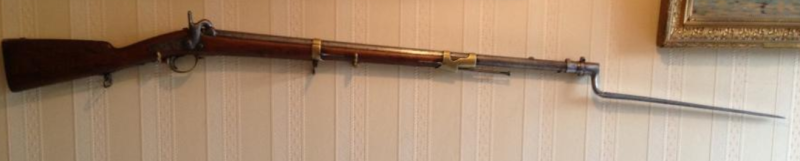

MessageSujet: Re: Nouveau déballage: 1853 Gdrie    Nouveau déballage: 1853 Gdrie  EmptyJeu 1 Aoû 2013 - 19:05
Finalement je ne garderai pas le Châtellerault présenté plus haut, et garderai ce St Etiennes qui a de meilleurs marquages malgré la grimace que fait la queue de culasse.
Entièrement démonté (sauf le reste de cheminée qui résiste aux pinces étaux) bois nettoyé à blanc (lessive St Marc) puis 2 couches d'encaustique cire d'abeille....
Comme baguette j'ai gardé la  baguette de Chassepot précédente, mais j'ai meulé la bague. Je souderai une rallonge plus tard.
Entre nous, j'ai un faible pour ces mousquetons avec leurs garnitures en laiton.

pour la cheminée je ne connais qu'un truc valable quand ça résiste trop: chauffer la masselotte porte-cheminée au rouge puis dévisser la cheminée, ça vient tout seul.
Par contre il faut avoir un chalumeau.

et avec mon soudogaz, c'est trop léger.
Mais au cas ou je le ferais chez un copain, ou trouve-t-on des bonnes cheminées type militaire ?

Ce n est pas ma periode, mais j aime beaucoup les mousquetons.
Tres bon état!
Pardonne mon ignorance, mais c est un dérivé du 1842?

Voilà les moins chères que j'aie trouvé, sinon c'est quasiment le double partout ailleurs:
Même avec les 4€ de port on y gagne, surtout si on en prend plusieurs.
Ce n'est pas un dérivé du 1842, système qui avait déjà son propre mousqueton de gendarmerie, mais du 1853, nouveau système étudié pour être rayé ultérieurement et à masselotte décalée pour faciliter la visée.
