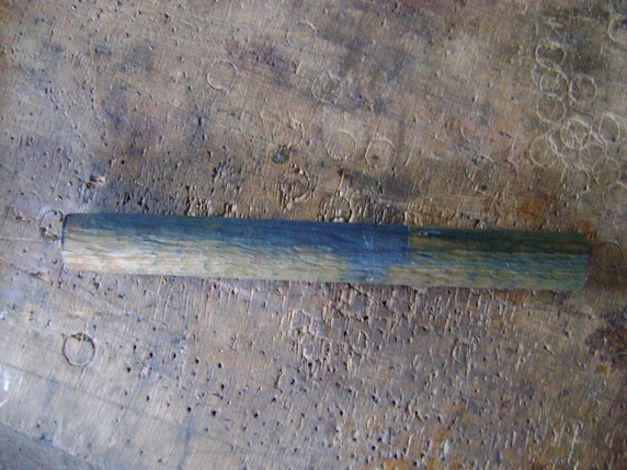

faire un mandrin en bois d'environ 15/17 mm de diamètre et environ 15/20 cm de long:
Fabriquer ses cartouches à blanc pour fusils 1777 à 1859 environ. Dsc07747
Creuser un peu son extrémité:

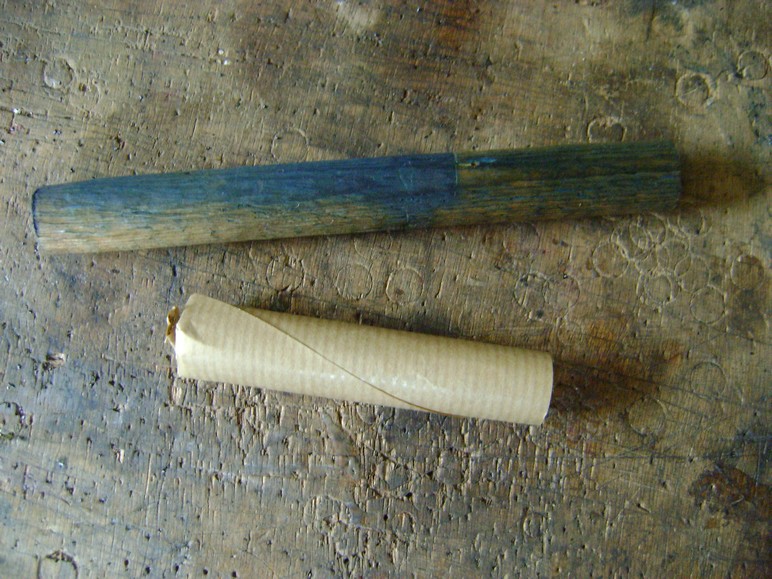

Présentez le mandrin contre le papier, bout creusé à environ 2,5 cm du bord de la grande base:
Fabriquer ses cartouches à blanc pour fusils 1777 à 1859 environ. Dsc07810
Roulez serré:
Fabriquer ses cartouches à blanc pour fusils 1777 à 1859 environ. Dsc07811

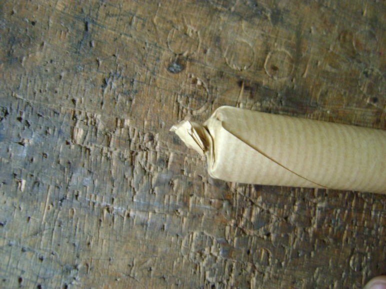

Faites un tortillon du bout toujours dans le sens de l'enroulement et bien serré:
Fabriquer ses cartouches à blanc pour fusils 1777 à 1859 environ. Dsc07812

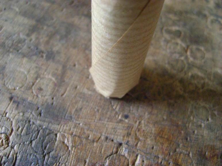

Bien écraser fortement ce tortillon sur une table:
Fabriquer ses cartouches à blanc pour fusils 1777 à 1859 environ. Dsc07813
L'étui est terminé, faites ça à la chaîne:

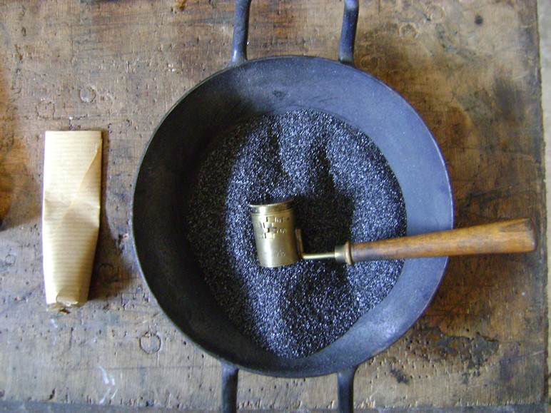

Remplissez de poudre noire, j'y mets entre 4 et 5 grammes c'est largement suffisant pour une arme à piston, puis aplatissez le bout de l'étui:
Fabriquer ses cartouches à blanc pour fusils 1777 à 1859 environ. Dsc07815
Pour un silex on peut y mettre 1 gramme de plus, voir en bas)
