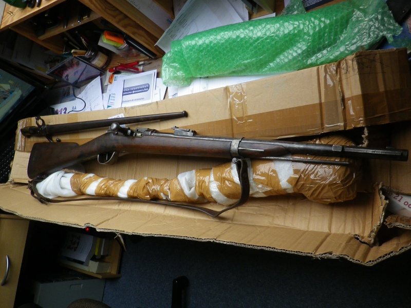

Vous reconnaissez les mousquetons d'artilleurs, 1866 modif. Gras et 1829Tbis
Bien sur, la présentation détaillée à suivre
Déballage du matin, Mousquetons Imgp4635Déballage du matin, Mousquetons Imgp4636Déballage du matin, Mousquetons Imgp4637Déballage du matin, Mousquetons Imgp4638
Pour le Tbis, Platine Man. Rle de Mutzig, mais crosse avec macaron MI, et tout (sauf la baguette) au No.

Mais j'ai fait une erreur, ce n'est pas un Gras, que j'ai déjà, mais un Chassepot (Mle 66?) modifié Gras 74. Avec tenon pour Baïonnette Gras.
Affaire à suivre après nettoyage.
Si quelqu'un a plus d'infos sur ce modèle ?????

Le mousqueton que tu présentes en premier est très bizarre et a dû subir quelques sévices.
C'est basé sur un mousqueton d'artillerie 1874 ou 1866/74 (sous cet angle on ne peut pas dire) mais qui a une culasse de fusil d'infanterie (levier droit)
La monture a manifestement été rognée devant le ressort de grenadière. La baguette est improbable.

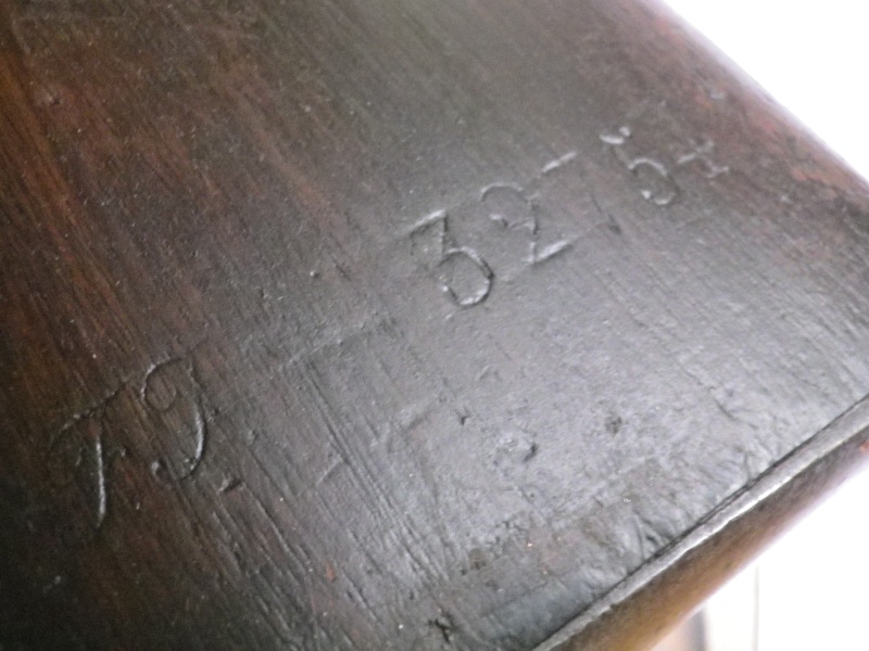

Enfin, il y a eu une refrappe du n° de série : 32754 ou 32454 frappé sur un ..9601..
La baïonnette qui équipait réglementairement les mousquetons d’artillerie 1874 était le bon vieux yatagan mle 1866 du Chassepot, même si la baïo 1874 qui est au-dessus se fixe aussi.
Cette arme est à la fois un remontage (le n° de la culasse est certainement différent de celui du fusil et de la directrice) et une mise hors normes militaires. C'est peut-être un des très nombreux mousquetons Gras qu'on trafiquait entre le maghreb et l'Ethiopie à l'orée du XXe siècle.
Est-il encore rayé ?
Le second mousqueton semble beaucoup plus prometteur : un mousqueton d'artillerie Mle 1829 Tbis ... arme toujours en service en 1870 car les mousquetons Mle 1866 ne sont arrivés qu'en ... 1872 !
Celui-ci a reçu un canon type 1842 neuf lors d'une réparation faite en 1861 à St Etienne.

il est en effet tellement bizarre que je vais essayer d'annuler cette vente. La description est mensongère, canon lisse 15mm,
baguette, hausse mire et tenon de baïo, canon refrappé à l'un des no. de la culasse (la culasse a été remontée avec 2 pièces de 2nos. différents...) choses que l'on ne voir pas sur la photo. etc.

Je ne connais pas ce marquage MA de la capsule,
Et je suppose que ce profond marquage St Etienne n'a rien de militaire ? Quant au dernier?

Le marquage MA sur la pastille de buis est réglementaire sur les fusils Chassepots fabriqués après septembre 1870.
Bien entendu également sur les 1874 Gras aussi.
Il y a un tampon circulaire encré et appuyé autour de la pastille pour indiquer le mois et l'année de fabrication et les initiales du contrôleur.
Tampon et pastille sont normaux.
La mention St Etienne rapporte à la Manufacture qui a fait la transformation au système Gras 1866/74.
La encore, c'est normal et c'est à la bonne place et pratiqué pendant tout le XIXe siècle.
Par exemple, sur des fusils 1822 Tbis, on a 2 mentions de Manuf pour les 2 transformations.
Le n° frappé sur la crosse, normalement à gauche, est le n° de série du fusil, qu'on doit retrouver sur la culasse, le canon et la directrice de baïo.
Ton mousqueton est bien un fusil au départ.
Si c'était un mousqueton d'artillerie ou une carabine de cavalerie, la plaque de couche serait en laiton.
On lui a mis un canon de mousqueton d'artillerie, on a raccourci la monture, changé la culasse.
Pourquoi ?
Fusil de traite devenu fusil de chasse ... va savoir, avec toutes ces pièces ajoutées et retirées ...

La calligraphie de la frappe "St ETIENNE'" date du 21°siècle. Il s'agit du jeu à frapper vendu dans les camions "supervana" pour 10€. Rien à voir avec la frappe officielle de la manu. No
Désolé, mais celà s'ajoute au reste. Par contre beau 1829. Very Happy

Le canon ne fait pas 490 mais 502, Pas vissé bloqué en bonne place il a du jeu droite-gauche sur la culasse.
Directrice baïo, bois et canon = Nos. différents ou refrappés. Culasse, 3 nos; différents. Canon marqué = 14.8, à mon pied à coulisse j'ai plutôt 14,9 au lieu du 11mm
reste de baguette fantaisiste, hausse et mire non conformes...
ça va saigner!
