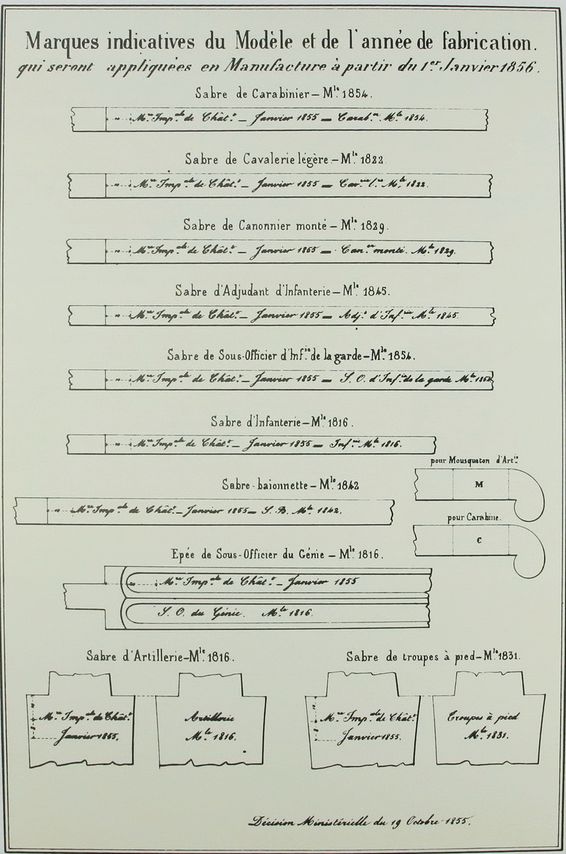

Pour apporter un élément supplémentaire à cette ancienne discussion, et étant admis que maintien en service et maintien en fabrication sont des choses bien distinctes, je crois qu'il est intéressant de rappeler que le sabre d'infanterie modèle 1816 figure dans la directive ministérielle du 19 octobre 1855, réglementant à compter du 1er janvier 1856 les inscriptions à faire figurer sur les lames des armes blanches produites à Châtellerault. Cela prouve non seulement que fin 1855, l'arme était encore fabriquée, mais encore qu'on n'envisageait pas de mettre fin à sa fabrication.

Le fait que les briquets de l'an XI aient été utilisés bien après l'avènement du modèle 1816 ne me semble pas faire de doute. Il y a en revanche un point sur lequel je ne suis pas du tout d'accord, et c'est celui-ci :
Cathelineau a écrit:
Qu'on envisage sa production à Châtellerault, bien entendu puisque l'arme est encore en service.
Le maintien en service et la poursuite de la production sont deux choses bien différentes. Ainsi, en 1855, le sabre de cavalerie légère modèle an XI (ou XIII) est encore en service. Pourtant, sa production est arrêtée depuis 1816-1817. J'ai expliqué plus haut pour quelles raisons administratives il figurait encore sur les tarifs. En revanche, il n'est pas sur le document de 1855, lequel, comme on voit, ne mentionne que les armes de troupe en cours de fabrication. La remarque vaut aussi pour le sabre de cavalerie légère modèle 1816, en service mais dont la production a cessé, etc. :
Un sabre Briquet mystérieux ... - Page 2 Chat_d10
Je maintiens donc que cette planche a valeur de preuve. Quant à la production à Châtellerault sous le Second Empire du sabre d'infanterie Mle 1816, elle est attestée, bien que les exemplaires soient rares. En revanche, il se peut que cette production ait connu une éclipse sous la monarchie de Juillet et la IIe République. Je ne parle évidemment que de la manufacture d'Etat.
