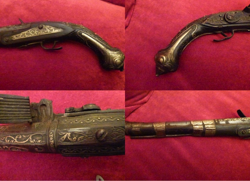

ce n'est pas mon thème qu'en pensez vous ?
Cette arme a beaucoup souffert mais semble encore présentable
pistolet a silex ou tromblon ? Trombl10[/url][/img]
pistolet a silex ou tromblon ? Trombl11[/url][/img][img]pistolet a silex ou tromblon ? Trombl12[/url][/img]

je dirais pistolet acheté dans un souk du moyen-orient ... mon pere m'avait ramené le meme il y a quelques années ... mais c'est pas une relique qui a des siecles !!!

Je pense que mes photos ne sont pas très réussies alors car je sais faire la différence entre une production de souk et une ancienne
Ce pistolet a été ramené de Syrie dans les années 30

Je pense aussi que ce n'est pas un souvenir pour touristes.
C'est une fabrication locale artisanale mais qui était faite pour être utilisable, même si celui ci n'a visiblement pas servi.
Vous trouverez peut être des marquages sous le canon en le démontant.
Un chien sera assez facile à trouver je pense.

c'est un assez beau pistolet oriental, certainement de fabrication XIX° sur une inspiration XVIII°.
Souvent sur ces armes le canon et la platine sont des bases européennes faites pour l'exportation, le reste étant de fabrication locale.
Si c'est le cas il y a généralement un poinçon sur le tonnerre du canon.
Ce type de canon est parfois légèrement tromblonné pour faire plus impressionnant.
La platine semble parfaitement fonctionnelle, il faudrait des photos plus nettes et une photo de la face interne pour voir de quelle qualité elle est.
On trouve souvent des pontets sur Naturabuy ou Delcampe et un chien n'est pas introuvable en bourse, il suffit d'essayer qu'il attaque la batterie sous le bon angle.

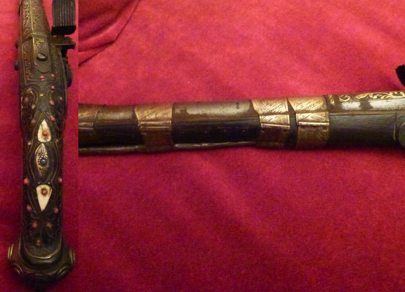

Merci a tous pour vos réponses.
je ne sais pas comment s'appellent les garnitures laitons (il y en a 4 )qui entourent le canon et le fut mais j'aurai tendance a dire qu'il en manque une ou deux ?

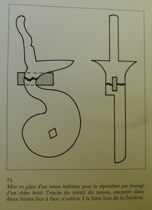

le chien a été cassé mais je dois avoir l'autre partie: celà se soude ?
valeur approximative dans l'etat même si la vente n'est pas d'actualité

Bien sur le chien peut être re-soudé surtout qu'il ne sera pas appelé à servir.
Il faut impérativement le conserver avec l'arme
Quelqu'un qui a le matériel vous fera ça en quelques minutes.

Voici la bonne façon de réparer un chien selon Jean-René Clergeau:
pistolet a silex ou tromblon ? Dsc07683
Ca se fait par brasure pour que le métal d'apport pénètre bien partout.
Il manque peut-être des bagues, voir avec les traces?
Mais ces 4 suffisent amplement.
