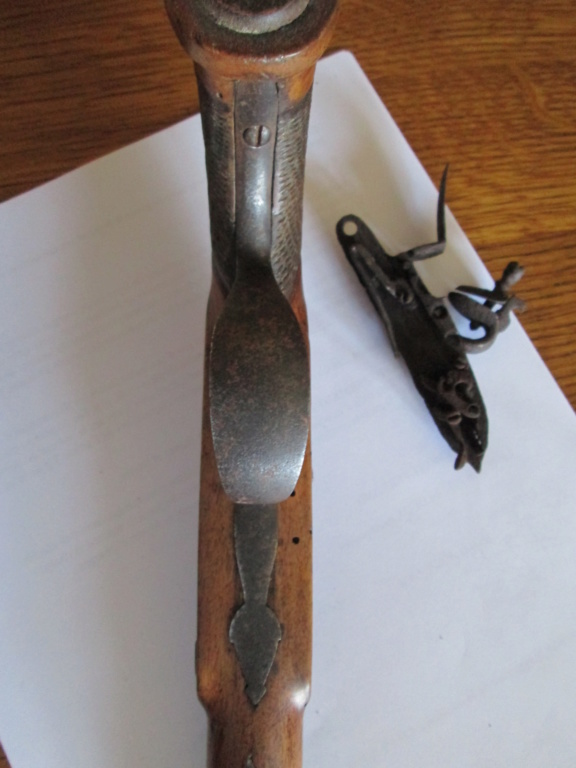

bonjour à tous
j'ai fait un achat d'impulsion que j'ai sans doute payé un peu cher mais , bon disons qu'il m'a "parlé"
il s'agit d'un pistolet à silex civil pour lequel j'aurais besoin de vos conseils avisés avant de faire des conneries :
époque : début XIX° ?
la crosse est en bon état , je la nettoie avec quoi ? ensuite huile de lin ?
le canon , la détente et la pontée , je les polis ou je les bronze ?
la platine a un peu ( beaucoup ) de mal , je fais un coup d'hydrolyse en premier ?
je compte refaire les pièces trop corrodées ou manquantes mais je manque de docs
je n'ai pas trouvé d'inscriptions , mais j'attends votre feu vert pour commencer à le démonter
place aux photos , qu'en pensez vous ?

le bois peut être ciré à la cire d'antiquaire teintée noyer par exemple, après nettoyage dans un bain de soude caustique.
Les parties métalliques doivent être polies et surtout pas bronzées.
La baguette est à refaire en bois avec un embout en laiton.
Le ressort de percussion est cassé, celui de batterie est manquant, ça doit pouvoir se trouver en bourse quitte à adapter.
Les vis modernes seront à remplacer ou à modifier.
La vis derrière le bassinet est à l'envers, sa tête doit être à l'intérieur.
L'électrolyse a l'air d'avoir déjà été faite, il resterait donc à lisser les surfaces.
Sinon c'est un pistolet à crosse fin XVIII°.

un grand merci Crevette
j'ai déjà lu avec admiration tout tes posts dans cette section et j'avoue que je n'osais espérer ton avis
je vais suivre tes conseils à la lettre en commençant par le bois et le polissage , poli miroir ou juste brillant ?
pour les vis , tout est en tête plate à fente ? même pour la vis de la queue de culasse ?
j'ai envie de partir sur des BTR en décolletant la tête jusqu'au bout de l'empreinte puis fente à la scie à métaux , le seul inconvénient c'est que la tête sera petite par rapport à la tige , qu'en penses-tu ?
as tu une idée de la forme de l'embout de baguette ?
encore merci pour ton aide
bien cordialement
Jacques

aujourd'hui démontage et polissage
besoin avis et conseils pistolet à silex Img0168wb
gravures découvertes sur le canon :
besoin avis et conseils pistolet à silex Img0169wy
besoin avis et conseils pistolet à silex Img0172wx
sur la photo on voit mal
à la loupe on voit : E.....LG.....et une étoile
besoin avis et conseils pistolet à silex Img0171wb
et puis essai d'une vis tête plate à partir d'une BTR M6
besoin avis et conseils pistolet à silex Img0173wy

Bonjour, fabrication belge avant 1894: ELG.
Pour les têtes de vis, partir d'une BTR est une bonne idée, il faut la faire très légèrement bombée et à fente.
Celle qu'on voit tenant le pontet sur la poignée est un bon modèle.
Sinon partir d'une vis poelier à fente ou d'une vis à métaux tête ronde (à fendre) et collet carré est également possible.
La fente ne doit pas avoir des côtés parallèles, elle doit être légèrement fendue en V.
Pour le poli c'est au choix: satiné ou brillant. C'est comme ça rend le mieux.
L'embout de baguette est en tôle de laiton légèrement tronconique:
http://expert-armes.com/index.php?id=611
Le bout de la baguette est écarté dans le cône avec un coin de bois.
Vis et baguette:
https://www.passionmilitaria.com/t22333-reconstitution-d-une-arquebuse-a-la-miquelet
