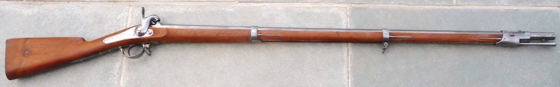

MessageSujet: Un fusil Mod. 1840   Un fusil Mod. 1840 EmptyMar 15 Jan 2013 - 13:12
Bonjour à tous.
voici un fusil rarement rencontré.
Un fusil Mod. 1840 Fusil_10
Le fusil modèle 1840 sera la première arme d'infanterie à percussion adoptée en France, si on met à part la carabine Mle 1837 et le fusil de rempart Mle 1838.
Le fusil Mle 1840 était innovant sur plusieurs points :
• C'est la première arme à percussion adoptée pour l'infanterie de ligne.
• Première hausse à cran de mire.
• Première platine "en arrière" à chaînette, amélioration de la platine de la carabine 1837.
• Culasse dite "à chambre rétrécie".
On peut aussi évoquer sa détente de forme ergonomique très agréable à utiliser. La crosse abandonne la joue des fusils 1777.
Le calibre du fusil, désormais mesuré en millimètres, est indiqué sur le pan gauche du canon.
Mais le fusil Mle 1840 ne sera en fin de compte qu'une arme d'essai.
En effet il sera immédiatement remplacé par le modèle 1842. Environ 20.000 fusils 1840 seront fabriqués.
Ils ne seront pas distribués.
Une partie des exemplaires fabriqués sera attribuée à la Garde Nationale, dont plusieurs fusils raccourcis à la taille du mousqueton.
Certains pensent que des escadrons de Gendarmerie à pied en reçurent également.
C'est l'un de ces fusils que je vous présente aujourd'hui.
Ce fusil a été raccourci en manufacture à 1,17 m.
Chose intéressante, malgré sa taille réduite, il a conservé ses trois garnitures. Ce qui lui donne un aspect assez particulier. La grenadière et l'embouchoir ont conservé leurs ressorts, simplement reculés sur la monture.
La monture a conservé les joues au niveau de la platine, c'est l'une des caractéristique particulières au modèle 1840.
La platine est du modèle 1840 et n'a pas reçu la modification de 1847.
Le canon lisse a été raccourci à 78,5 cm, la chambre rétrécie a été supprimée par taraudage au diamètre du canon.
Lors de la transformation, on a veillé à respecter les cotes extérieures du canon à la bouche pour recevoir la baïonnette 1822 pour laquelle un tenon de baïonnette a été rebrasé à son emplacement. De fait, la baïonnette Mle 1822 se fixe en place sans le moindre jeu.
La baguette, également raccourcie, a été refilletée pour recevoir les outils habituels : tire-balle, lavoir, etc...
Un guidon sur embase rectangulaire a été brasé sur l'embouchoir.
Les marquages :
La queue de culasse porte la mention du modèle : Mle 1840
Sur le pan droit du canon : poinçon MR (Manufacture Royale) et le millésime 1841.
Le pan gauche porte la mention C. de 18 et 2 poinçons de contrôleurs.
La platine est marquée : Mre Rle de St Etienne et porte le poinçon du contrôleur.
La crosse porte le macaron Mai 1842 avec cheville marquée MR. Poinçon de réception également.
Le retour de la plaque de couche est marqué L104 ... une légion de Gendarmerie ?...
Les garnitures sont toutes poinçonnées.
La monture est très saine, sans vers ni manques.

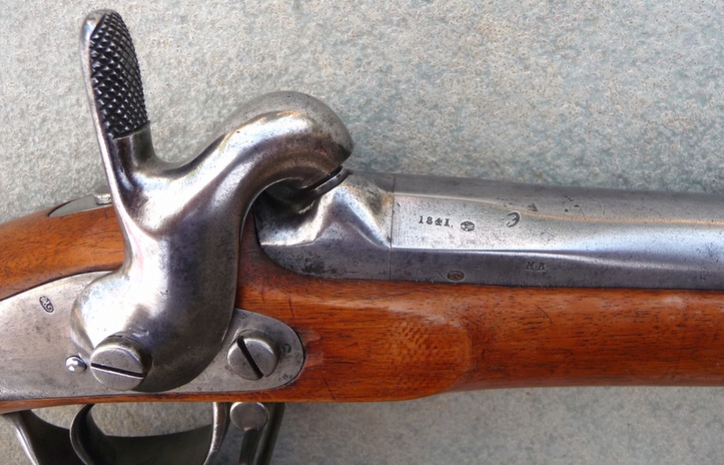

Place aux photos :
La platine, la joue de la monture. :
Un fusil Mod. 1840 Fusil_11
Un fusil Mod. 1840 Fusil_12
Le marquage du canon, la hausse fixe. Une joue de platine symétrique de ce côté :
Un fusil Mod. 1840 Fusil_13

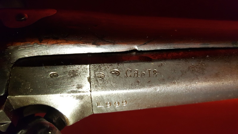

Bonsoir les amis,
en annexe quelques photos du fusil d'infanterie 1840 de ma collection.
Je joins Lostinadaydream concernant la détente.  Tous les exemplaires 1840 que j'ai déjà vue avaient la détente plus ergonomique et pas le modèle de la détente dessiné dans le Boudriot.

Bonsoir Dbiker,
voici quelque photo de mon 1840; les cotes sont les mêmes que celles données par St-Etienne:
Long. totale 117 cm
Long. canon 78,5 cm
Le macaron n'existe plus, mais il est marqué COMUNE DI BUSTO (adoption par la Garde Nationale de la ville de Busto?)
Un fusil Mod. 1840 20171011
Un fusil Mod. 1840 20171010
Un fusil Mod. 1840 20171013
Un fusil Mod. 1840 20171014
Un fusil Mod. 1840 20171015
Un fusil Mod. 1840 20171016
Un fusil Mod. 1840 20171012
Un fusil Mod. 1840 20171018
Un fusil Mod. 1840 20171017
Canon lisse
Bonne soirée
Andrea
