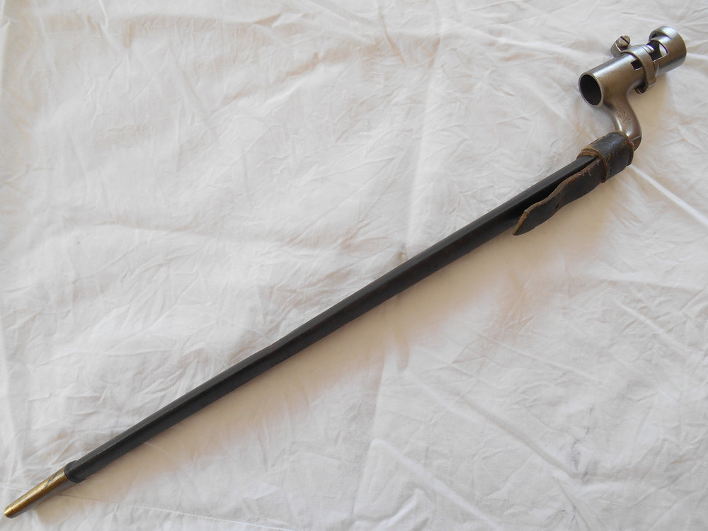

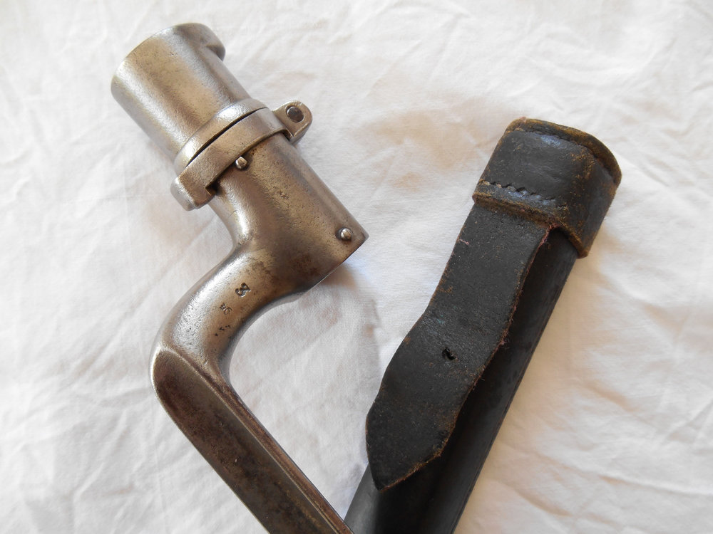

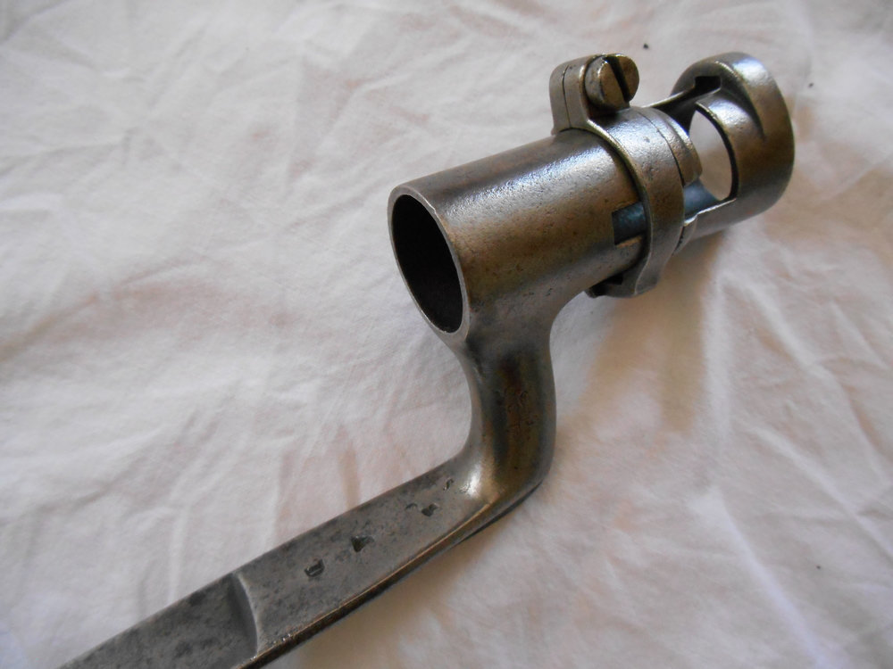

Le canon est d'un diamètre assez important, seules les baïonnettes de type N (1822 et 1842) peuvent s'y adapter.
Il se pourrait donc qu'il ait été étudié pour être rayé, un peu comme les fusils 1853?

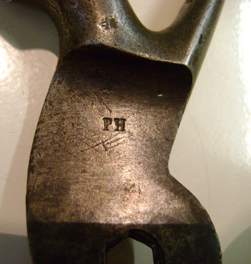

Marquage PH de la platine et du chien:
Un curieux fusil 1842 T Car. Dsc07515
Un curieux fusil 1842 T Car. Dsc07516
Il n'y a strictement aucun autre marquage ou poinçon!

Le marquage PH qu'on trouve sur le corps de platine et sur le chien semble montrer que ce chien est d'origine 1842. Le gros chien 1842 empêche du reste de prendre la visée quand il est à l'abattu, ce fabricant aurait-il amélioré ça?
Ou alors est-ce un fusil fabriqué directement carabiné?
De plus en plus curieux car ça va en contradiction avec la présence des deux hausses!

Pour le tir aux grandes distances, le guidon du canon est inopérant. Il faut donc une baïonnette du type 1822 T Car avec guidon supplémentaire.

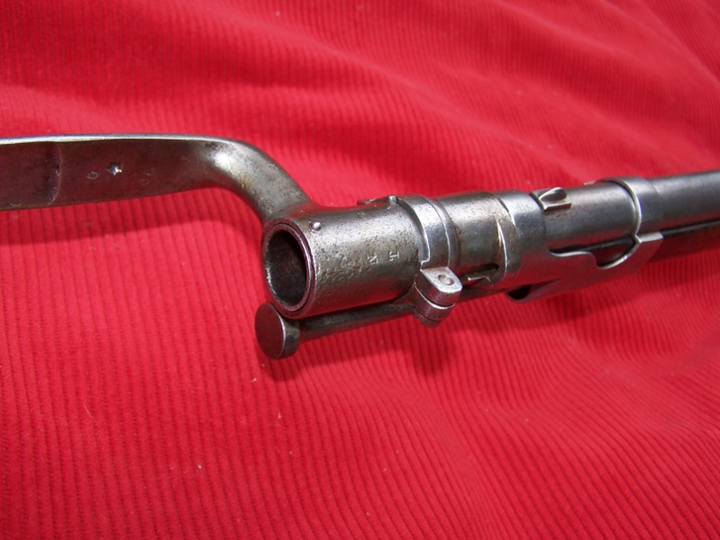

Voici la douille de ma bayonnette 1847 NT, modèle N modifié T avec un grain d'orge soudé pour utilisation de la hausse :
Un curieux fusil 1842 T Car. Datail13

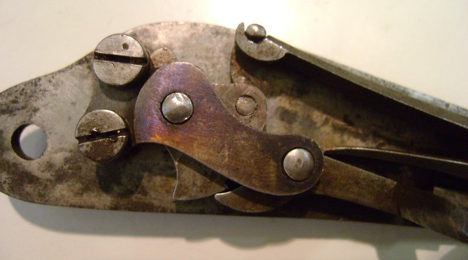

Voici enfin l'intérieur de la platine de mon fusil 1840. Cette platine sera conservée sur les fusils 1842, mais remplacée après 1848 par l'adoption de la platine 1847 dont les piliers sont plus écartés.
Un curieux fusil 1842 T Car. Fusil_12
On remarque en effet la différence d'avec la bride de noix de ta platine.

En effet, et on voit aussi le numérotage de doutes les petites pièces qui est systématique sur les armes de manufacture et ne semble pas être le cas sur les armes privées.

ça y est, j'ai enfin une baïonnette 1847 pour fusil T Car, avec le petit guidon:
Un curieux fusil 1842 T Car. Unname11
Un curieux fusil 1842 T Car. Unname12
Un curieux fusil 1842 T Car. Unname13
N pour Nouveau calibre, T pour Tulle.
Elle vient d'un échange fait avec une baïonnette à douille britannique assez atypique des années 1806/1816 achetée à la bourse aux armes de Lausanne qui ne m'intéressait pas plus que ça.
Elle ira donc au bout de ce curieux 1842 T Car en remplacement d'une classique 1822 tardive de 1845.
Sans ce petit guidon il est en effet impossible de prendre une visée correcte aux distances de tir extrêmes.

Les 2 pièces d'un tout enfin réunies, et voilà un bel ensemble au complet.

C'est une belle pièce Christian !
Avec la mienne, c'est la 2e bayonnette spécifique pour fusil carabiné que je vois. Vraiment pas courante.

Bonsoir Thierry, il y a bien un poinçon du banc d'épreuve, mais c'est le "EL" entrecroisé en cursive qui est sous le tonnerre, (épreuve provisoire utilisé à partir du 21 décembre 1852).
Un curieux fusil 1842 T Car. 9mdd
mieux visible ici sur un fusil de chasse
Un curieux fusil 1842 T Car. Octo
Ce fusil semble n'avoir pas eu l'épreuve définitive, peut-être que le canon n'était pas jugé assez solide à cause des rayures ?

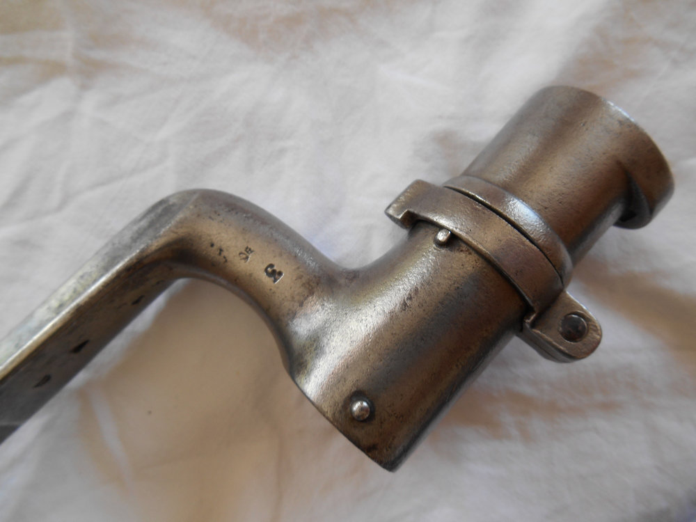

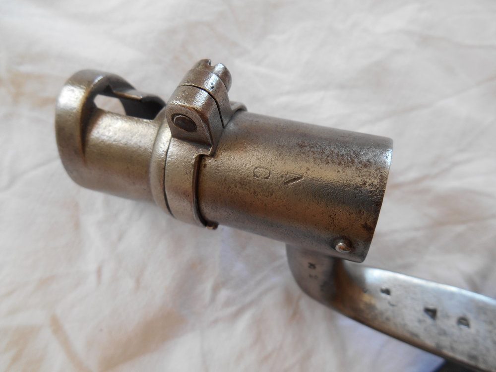

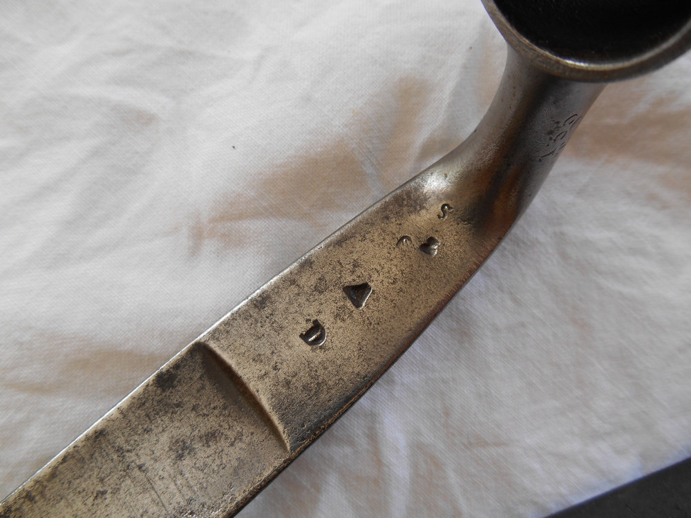

Bonsoir à tous,
La mienne est de Châtellerault :

Belle baio !
Il faudra que je m'en dégotte une...
