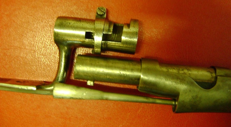

Voici les dernières photos. Comme j'ai pu le lire sur un autre post, le mieux serait de remonter le bois avec - 1,7 cm de longueur de sorte que la baionette puisse se remonter dessus, non?
Pour le ressort de capucine, comme le canal est comblé, je pense en refaire un type second type sur l'enture, ce serait plus cohérent avec l'histoire de l'arme.

Il faut laisser au minimum une longueur de douille de baïonnette, soit environ 68 mm de canon.
Le tenon de baïonnette sera alors à rebraser un peu plus en arrière.
Sinon faire comme j'ai fait pour celui-là, le tenon est resté à sa place et le canon est plus court:

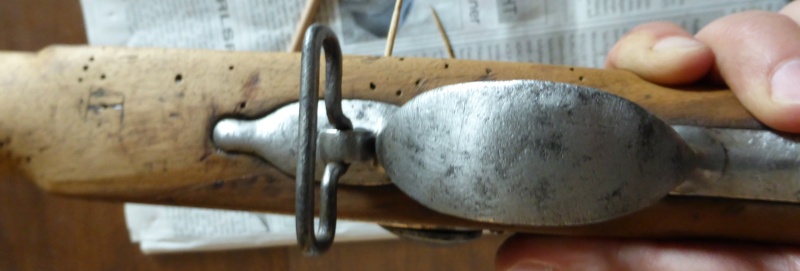

Voici quelques nouvelles de mon fusil. Le travail se poursuit tout doucement et prends beaucoup plus de sens depuis l'achat des Boudriot! (merci de les recommander sur le forum ces livres valent vraiment la peine).

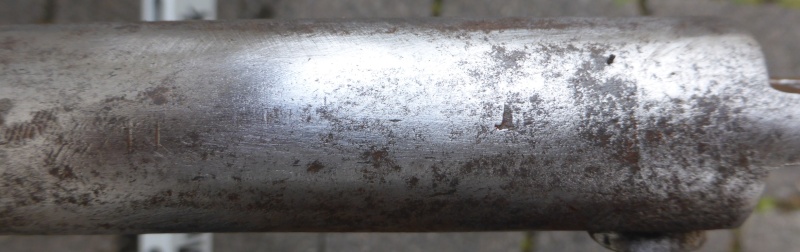

Un point sur les marquages. Au niveau de la platine, le marquage de manufacture "..... A VERSAILLES " correspondrait bien à la manufacture de Versailles An VII - An VIII selon boudriot. Pour le poinçon BJ, sur la sous-garde et le l'écusson du pontet, il pourrait s'agir de Bonnard Jean contrôleur de deuxième classe à Saint-Etienne. Enfin, je me demande si le II en chiffre romain sur la plaque de couche et la contre platine ne pourrait pas correspondre à un marquage genre "2e classe". Le tout dans le tout, je me demande si ce fusil n'est pas un numéro 1 fin empire ou restauration pour la garde nationale. Qu'en pensez-vous?
J'ai pu le démonter entièrement après pas mal d'efforts sauf la plaque de couche que je laisse telle quelle. Le précédent propriétaire avait vraiment fait un travail de cochon : clous, trou de perceuse n'importe où....
Intéressant, les marques d'ouvriers montrent que la platine correspond à la monture bois.
Bref, résultat des course : la sous garde est cassée sous l'écusson (conséquence d'une vis chasse) et à remplacer (ai du percer pour sortir certaines vis due à la transformation chasse), pontet sauvé, pas de dommage à la crosse si ce n'est un gros éclat dû à une fissure pour cause de clou. Mais c'est net, réparable et du coup j'ai un bon accès pour bien consolider l'intérieur du fut. J'ai pu sortir la vis de culasse cassée aussi.
Je vais pouvoir bien travailler le bois et les pièces métalliques à présent, et me mettre en quête d'une sous garde avec sa vis, d'une vis de culasse et des autres pièces manquantes (battant de sous garde, capucine, grenadière, embouchoir, ressorts, baguette).

sacré travail en tous cas!
Pour Versailles, comme c'est précédé de "A" et non pas "De", ce n'est vraisemblablement pas un marquage de la Manufacture.
Les marquages de Versailles en capitales d'imprimerie sont en effet "MRE IMPLE DE VERSAILLES", notamment sur les carabines de l'An 12.
Pour le reste je n'ai pas vraiment d'idée.

Voici la bête... bon j'avoue j'ai merdé pour le percage pour sortir la vise de culasse cassée..., j'ai fait un peu plus propre pour la vis de sous garde. Il faut encore que je sorte le reste de vis chasse dans le passage du pivot de sous garde.
Qu'en pensez-vous docteur Wink ? pan sur mes doigts certes... mais après?

Un remplacement est bien sûr possible, mais dans ce cas sous-garde et pontet ne seraient plus assortis par leur poinçon.
Sinon il est possible de ne remplacer que l'avant cassé, avec une belle soudure au TIG ce serait invisible sous le pontet.
J'ai bien une sous-garde cassée en deux, mais je n'ai que la partie arrière, dommage!

D'accord, je prends bonne note. Je la mets bien de côté en attendant de trouver un bout avant. (Question : le TIG c'est quoi? je n'ai jamais fait de soudure ci ce n'est à l'étain en classe de techno au collège). Merci

C'est une soudure au fil: Semi-automatique, TIG, MIG, MAG etc.
Un carrossier ou un tôlier fera une belle soudure.

Très intéressant ce post, et incroyable les trésors caché de ce fût.
Je suis tout à fait d'accord avec Crevette,
en effet, le plus simple c'est bien de souder un morceau et de le travailler à la main (meule /lime)

Week-end prolongé en Pays de Bade et enfin un peu le temps de reprendre le travail sur ce fusil! Ce qui reste de la crosse a été nettoyé pour préparer le traitement antibestiole et les réparations bois.
Dans l'intervalle, j'avais trouvé en bourse une capucine premier type. Malheureusement, la trasformation chasse a ôté trop de matière au niveau de la capucine : plus possible de faire une enture discrète... il va falloir opérer juste après la goupille de ressort de baguette.
On note un curieux marquage en arrière de la contre-platine. Avez-vous déjà rencontrer ce genre de marques? Une autre forme du PLD de la Garde Nationale?
Quelques photos dont deux avec son collègue Dragon An IX présenté il y a peu.
Cordialement Aldebaran

Non, jamais vu ce type de marque, à part des initiales d'un propriétaire de la garde nationale ou d'un chasseur.

Week-end pluvieux, week-end heureux : du temps pour avancer sur la restauration de ce fusil qui a livré quelques uns de ses secrets.
Toutes les pièces encore présentes sur le fusil vont ensemble, canon compris (mais naturellement pas le chien à percussion) : on remarque sur chacune d'entre elles y compris la crosse un marquage de montage composé de 3 ronds et 4 lignes.
Il ne s'agit à mon sens ni d'un fusil purement 1777 corrigé An IX, ni d'un numéro 1 républicain, mais d'une sorte de 1777 consulaire, ''pré-'' an IX.
En effet, on note sur la queue de culasse un 1777 très atténué, la détente a davantage une forme 1777 que An IX et enfin le marquage de la platine, atténué et difficile à photographier mais perceptible à l'oeil nu est bien '' M.re N.le A Versailles'' - indentifié par Boudriot comme correspondant à l'An VII ou l'an VIII. Le reste de bassinet en fer est brasé dans la platine et sa forme de correspond pas au bassinet laiton 1777 ou an IX, est-ce dû à la modification chasse ou antérieur?
Concernant le reste des marquages, on note DB de Daniel Bouysavy (contrôleur à Versailles) sur la détente.
BJ sur le pontet et la sous-garde (s'agirait-il de Bonnard Jean? détaché de Versailles à St-Etienne?).
Sur la plaque de couche et la contre-platine II et le pontet, la sous-garde et le canon L ou I.  - Il ne reste pas d'autre marquage sur le canon trop nettoyé malheureusement. J'y note deux ''curiosités rectangulaires'' que je ne m'explique par un 1/3 et 2/3 de la longeur du canon environ.
Enfin, j'ai rajouté un battant 1777 (royal pour le coup, marquage à fleur de lys) manquant. La sous garde d'origine cassée à son extrémité est en définitive invisible sous le pontet une fois remontée et les séquelles de la vis chasse disparues sous la lime pour ajuster le passage de l'axe du battant.

les deux "curiosités" sont d'anciennes fixations du canon sur le bois par goupilles.
C'est la façon ancienne de fixer un canon, c'est le cas du 1717 notamment puis des fusils de chasse.
les anglais ont très longtemps utilisé ce système peu pratique pour le démontage du canon sur leurs Brown Bess.
Le U en fer brasé sur la platine est une pièce rapportée lors de la transformation pour boucher l'emplacement du bassinet, ce n'est pas une partie de l'ancien bassinet.
Pour les poinçons, que ce soi I, L et BJ, je ne vois pas du tout.

Bonjour Christian,
et merci pour ces précisions. Pour le U en fer brasé, bon à savoir. Cela rend compliquée une remise à silex, que je n'envisageais pas de toute manière pour ce fusil (à moins de changer l'ensemble canon/platine, ce qui ne rimerait pas à grand chose, et puis j'aime bien la forme du chien, un peu genre prussien 1839/1850).
Pour le canon et les passages de clavettes, est-ce normal de trouver cela sur un canon 1777? Ou serait-ce un canon plus ancien adapté 1777?

C'est peut-être un ancien canon (civil, ou prérèglementaire?) qui a été adapté, ou un 1777 qui a été modifié à clavettes et remodifié à bracelets ensuite. Difficile à dire!
Une chose est certaine: un 1777 n'a jamais ce type de fixation.

Comme quoi, ce fusil garde ses mystères! Quel casse-tête, mais c'est passionnant! Peut-être un réassemblage en manufacture avec des pièces de bric et de broc.
