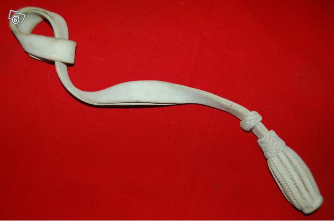

ça y est, j'ai acheté une dragonne pour le sabre de cavalerie lourde de 1822
Dragonne de campagne de cavalerie du second empire
Collection : sabre d'officier de cavalerie 1822 "Bancal" - Page 3 Captur10
Question (Crevette peut être ?) comment rendre sa souplesse au cuir de buffle, sans enlever sa patine
Merci à vous

Pour redonner de la souplesse au cuir et l'empêcher de sécher,
tout a été dit dans les posts et post-it du tutoriel Restauration et Entretien... que ce soit par moi ou beaucoup d'autres.
Dans le cas de buffle avec blanc, il faut une graisse ou crème incolore pour cuirs-canapés etc... Ou tout simplement une crème Nivéa...
Pour essayer on fait la partie intérieure cachée. Au départ cela semble foncer, normal puisqu'on l'humidifie. Après quelques jours, le cuir a bien absorbé et reprend sa couleur de base, en plus frais.

Les buffleteries ne doivent pas recevoir d'autre produit que le blanc à base de terre (blanc de Troyes ou de Meudon) dilué dans de l'eau de cuisson de pâtes ou de son. Avant blanchiment, le buffle doit être  simplement lavé à l'eau tiède et brossé pour retirer les résidus de vieux blanc.
Voir ici :
https://www.passionmilitaria.com/t137869p30-dragonne-buffle-a-assouplir
