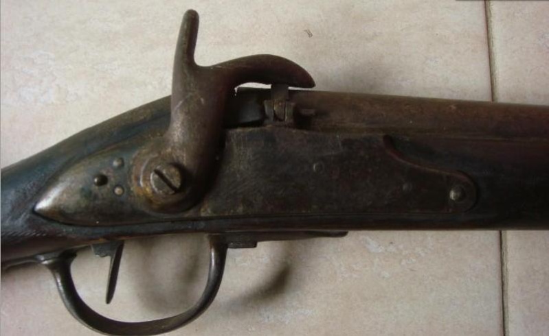

voici une curiosité qui a vécu les 3 systèmes successifs en service au cours du XIX° siècle!
C'est à l'origine un fusil 1822 né à silex, le dernier de ce type.
Il a ensuite été modifié règlementairement à percussion dans les années 1840.
Il a finalement terminé sa carrière en tant que fusil de chasse, au calibre 12 à broche dans les années 1870 vraisemblablement.
Les fusils règlementaires transformés en fusils de chasse. Sans_t28
Les fusils règlementaires transformés en fusils de chasse. Sans_t29
Les fusils règlementaires transformés en fusils de chasse. Sans_t30
Bel exemple d'ingéniosité!

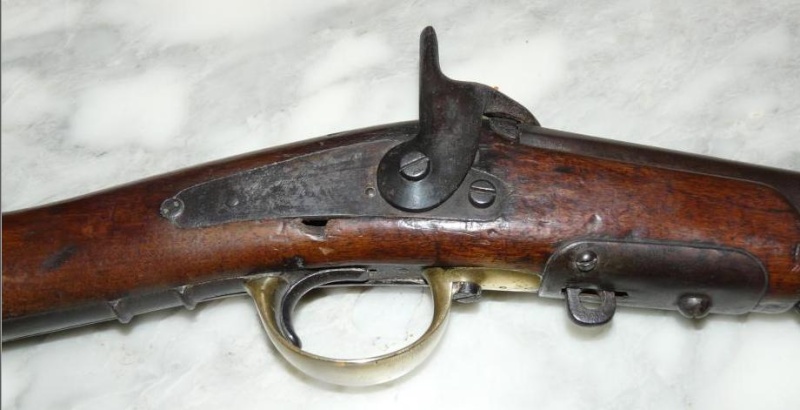

encore une autre transformation, mais de percussion à cartouche à broche.
Ca part d'un mousqueton de gendarme mle 1842 ou 57:

Bonnes bidouilles, à une époque où on gagnait 3 sous pour un dur labeur,
A la campagne ils étaient débrouillards, et les petits artisans savaient y faire.
très intéressant,
Même si le collectionneur d'aujourd'hui pleure sur une pièce de collection perdue....

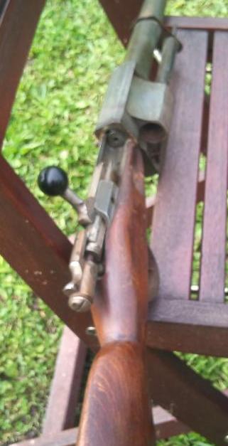

J'ai trouvé cette annonce parue ce jour sur NB :
Le sujet est sympa, j'aurai voulu retrouver le post qui parlait déjà d'une conversion d'un fusil militaire à percussion en fusil à broche, mais je ne l'ai pas retrouvé...
Le système est tout a fait particulier, malheureusement à mon sens, les photos de l'annonce ne permettent pas une bonne vision de l'ensemble de verrouillage.....
Jean.

Voilà c'est ajouté!
La version "d'urgence 1870 " ne tient pas une seconde, c'est nettement une transformation chasse des années 1870, mais très bien faite!

Bonjour Christian,
Merci....je regrette que l'on ne voit pas l'articulation qui permet de faire basculer le canon....

Les fusils règlementaires transformés en fusils de chasse. __00023_Rarissime-fusil-essai Les fusils règlementaires transformés en fusils de chasse. __00024_Rarissime-fusil-essai Les fusils règlementaires transformés en fusils de chasse. __00025_Rarissime-fusil-essai Les fusils règlementaires transformés en fusils de chasse. __00028_Rarissime-fusil-essai Les fusils règlementaires transformés en fusils de chasse. __00031_Rarissime-fusil-essai Les fusils règlementaires transformés en fusils de chasse. __00032_Rarissime-fusil-essai
Le canon vient d'un Dreyse, les explications:

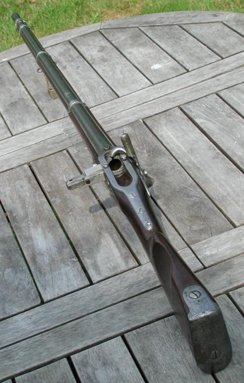

un fusil Second Empire à platine arrière transformé en calibre 12 à broche et canon basculant:

encore un, cette fois-ci ça ressemble à un 1842 modifié à tabatière en Belgique:
Les fusils règlementaires transformés en fusils de chasse. Sans_t23
Les fusils règlementaires transformés en fusils de chasse. Sans_t21
Les fusils règlementaires transformés en fusils de chasse. Sans_t22
Les fusils règlementaires transformés en fusils de chasse. Sans_t24

Cette fois-ci ce n'est pas une transformation règlementaire>chasse, mais une transformation chasse à broche>chasse à percussion!
Les fusils règlementaires transformés en fusils de chasse. _0002810  Les fusils règlementaires transformés en fusils de chasse. _0003310
Les fusils règlementaires transformés en fusils de chasse. _0003210  Les fusils règlementaires transformés en fusils de chasse. _0002811
Les fusils règlementaires transformés en fusils de chasse. _0003110  Les fusils règlementaires transformés en fusils de chasse. _0003410

modification amusante et sans doute rarement vu.
Le plan de frappe est caché derrière la platine ?
Nombre de messages : 40475
Les fusils règlementaires transformés en fusils de chasse. Empty
MessageSujet: Re: Les fusils règlementaires transformés en fusils de chasse.   Les fusils règlementaires transformés en fusils de chasse. EmptyLun 1 Mai 2017 - 17:05
Aucune idée.

la frappe doit se faire par une noix modifiée et les manques au bois correspondent bien à des ruptures de chainette et au passage du percuteur

Très compliqué, à broche et canon tournant:
Les fusils règlementaires transformés en fusils de chasse. A10
Les fusils règlementaires transformés en fusils de chasse. B11
Les fusils règlementaires transformés en fusils de chasse. C10
Les fusils règlementaires transformés en fusils de chasse. D10
Les fusils règlementaires transformés en fusils de chasse. E10
Les fusils règlementaires transformés en fusils de chasse. F10
Je n'ai même pas cherché ce que ça pouvait être au départ Rolling Eyes
Présenté comme un fusil d'urgence 1870, permettez moi d'en douter énormément!
