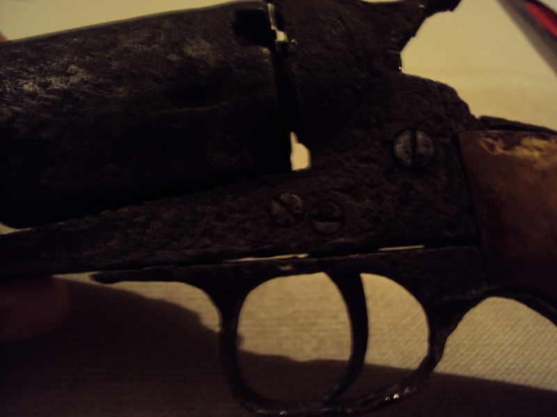

bonjour à tous,
voici un ancien pistolet, revolver, offert par un ami qui me dit l'avoir trouvé dans une cave....
ma question est simple est-ce que cette arme est une authentique, une une moderne très mal conservé, je n'ai pas du tout l'oeil pour ce genre de chose encore moins pour ce type d'arme à la clint eastwood.
dans le cas où il s'agirait d'un original, savez vous de quel modèle exact il s'agit?
si vous avez besoin d'autre photos n'hésitez pas.
merci.

Ca me fait penser à un Colt Navy.
Les photos ne sont pas super.
Tapirm72.

je ne suis pas vraiment connaisseur en arme , mais avec le peu que je sais , je dirais que c'est un colt baby navy model 1849. un modèle énormément copié.
je laisse place aux spécialistes pour confirmé ou infirmé.
cdlt,
montagnard25

Un pocket colt je dirais...Quel modèle exact, quel année??
Perso j'opte pour une vieille repro des années 70 qui a mal vieillis...
En effet, un bon en France?Dans une cave??
Bien que tout est possible...
Essaye de voir si il y a des marquages (Black powder only, Pietta, Uberti...)

le long barillet et les plaquettes vissées sont typiques ces copies belges ou à la rigueur espagnoles (faites sans licence, pas sous licence!) dans les années 1860/1900 (en gros).
Une chose est certaine: ce n'est pas un Colt d'origine.
Ce n'est pas non plus une repro italienne récente, elles sont bien plus fidèles à l'original.
C'est effectivement une reproduction de Navy ou de Pocket, tout dépend du calibre et du nombre de coups: .31 ou .36, 5 ou 6 coups.

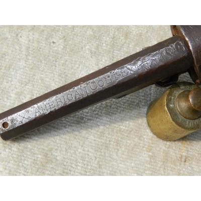

Voilà à peu près le même type d'arme, du moins dans sa fabrication:
Colt belge _0000112
Colt belge _0000212
Maintenant question valeur, ils rèvent un peu!
300 ou 400€ serait une somme un poil plus correcte.
Donc 799 de somme de départ, pfuiii Evil or Very Mad

bonsoir à tous,
merci beaucoup pour ces réponses!
alors je ne vois aucuns marquages précis, le metal est trop attaqué par la rouille, je peux juste vous dire que c'est un 5 coups et que le canon a un diamètre de 10-11 mm environ.
merci à vous.

5 coups, c'est donc une repro d'époque de Pocket en calibre .36 ou .38.
Même si c'est une épave, ça reste sympa!

merci beaucoup crevette, donc si je résume une réplique XIX ème d'un modèle plus ancien qui était vendu en france? mais de fabrication étrangère (belge ou espagnol).

Réplique XIX° d'un Colt américain mle 1849. De fabrication très certainement belge (mais peut-être aussi espagnole).
