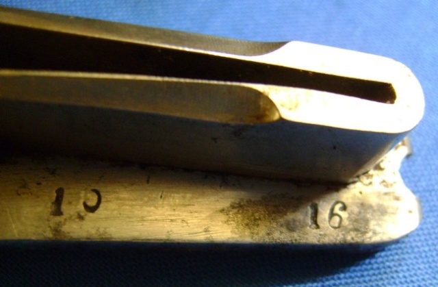

Le marquage de la queue de culasse:
Fusil mle 1853 T de l'infanterie, évolution des platines 1840, 42, 47 et 57. Dsc06931
T signifie qu'il a été rayé dans les années 1859/1860.

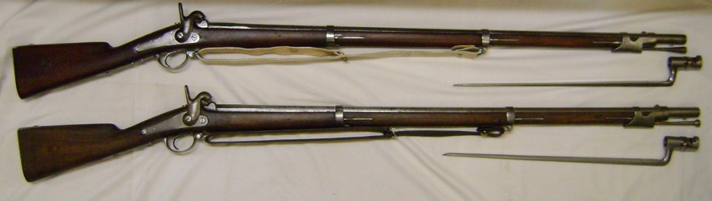

Maintenant voici une petite comparaison entre le mle 1854 et le 1853 T.
En haut le 1854, en bas le 1853T:
Fusil mle 1853 T de l'infanterie, évolution des platines 1840, 42, 47 et 57. Dsc06933
A première vue, il n'y a pas vraiment de différences, outre bien entendu le marquage de la queue de culasse.
