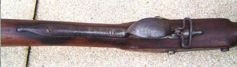

voici un fusil AN9 transformé T dans le civil que j'avais acheté l'an passé:
Un fusil AN 9 de la Garde Nationale remis en état. Sans_t18
Il avait été très mal enturé au fût et anciennement transformé à percussion par un armurier civil:
Un fusil AN 9 de la Garde Nationale remis en état. Sans_t16
Il présente la particularité d'avoir été monté d'origine avec une sous-garde et un pontet de fusil mle 1774:
Un fusil AN 9 de la Garde Nationale remis en état. Sans_t17
Après l'avoir immédiatement remis en bois avec une enture correcte, je me suis décidé ces derniers jours seulement à le remettre à silex:
Un fusil AN 9 de la Garde Nationale remis en état. Dsc06852
Pour ça il a fallu dévisser le porte cheminée, visser un bouchon à sa place, et y percer la lumière.
Ensuite j'ai changé le chien à percussion (civil) par un chien de fusil AN9.
Pour continuer il a fallu ôter les vis-bouchons des anciens trous de la platine pour y remettre le bassinet en laiton, la batterie (c'est une 1822) avec ses vis et son ressort:
Un fusil AN 9 de la Garde Nationale remis en état. Dsc06853
Marquage de la Manufacture d'armes de Charleville.
Il a un beau marquage PDL, Propriété De L'état, arme prêtée par l'état à la garde nationale:
Un fusil AN 9 de la Garde Nationale remis en état. Dsc06854
Pour un puriste ce n'est qu'un bricolage, mais ça me fait quand-même un petit AN9 de voltigeur pour moins de 300€, et je commençais à avoir une bonne demi-douzaine de 1822 T Bis et autres AN9 T en tous genres!

En fait, tout est adaptable, que ce soient des pièces de 1777, d'AN9, de 1816 ou de 1822 et même de 1774.
Par contre comme rien n'est strictement standard, il faut limer un peu par ici, repercer par là, adapter un pas de vis, ajuster etc...
Coût de l'arme terminée:
140 d'achat, 40 de nouvelle enture, 50 de baguette, puis récemment 60 de pièces de platine.
La bretelle est faite en buffle, avec une boucle moulée à l'identique et un téton de récupération.
Ce fusil est bien entendu tirable (il allume notamment très bien), même s'il ne tirera vraisemblablement qu'à blanc.
