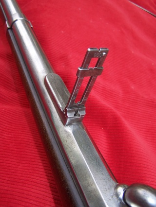

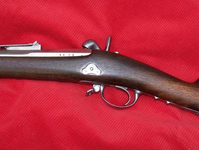

Place aux photos :
Le fusil modèle 1853 T car Datail11
Le fusil modèle 1853 T car Datail12
Le fusil modèle 1853 T car Datail13
Le fusil modèle 1853 T car Datail14
Le fusil modèle 1853 T car Poinao10
Le fusil modèle 1853 T car Poinao11

Splendide !! et avec une très belle présentation Le fusil modèle 1853 T car 475779

Excellente pièce et peu courante.
Et avec un marquage comme on les aime !
Pour les pièces polies, je te conseille du cirage Kiwi blanc.

belle arme, beaux marquages, belles photos et aussi excellentes explications!
C'est le premier que je vois, tout comme cette baïonnette à grain d'orge.
