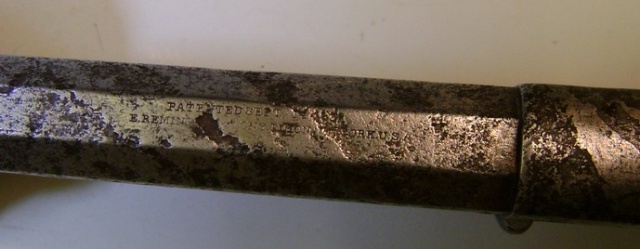

Il n'est pas dans un état super, mais il a conservé la majorité de ses marquages, son pontet en laiton a encore presque toute son argenture, et surtout il est en parfait état de tir.
Révolver Remington New Army. Dsc06525
La 3° ligne "New Model" est effacée et en partie dans un creux d'oxydation.

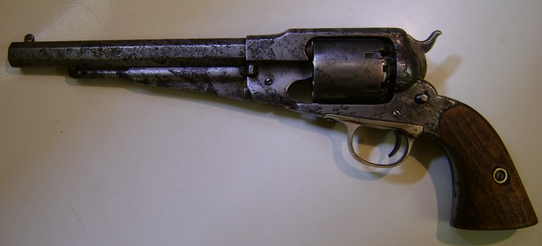

le revoilà avec la vis de chien montée ainsi que les plaquettes:
Révolver Remington New Army. Dsc06548
Ce sont des pièces Pietta.
Il a fallu diminuer le diamètre et l'épaisseur de la tête de vis de chien (le taraudage européen avait déjà été fait).
Il a également fallu mettre les plaquettes à la bonne taille, c'est à dire les retailler en haut à l'encastrement, diminuer leur épaisseur surtout en haut et faire de menus ponçages sur le tour pour ne pas qu'elles dépassent.
Il a maintenant meilleure allure et aussi une prise en mains plus conforme car les anciennes plaquettes (teintées chène foncé!) avaient une section rectangulaire.

Bonsoir Crevette ! Jolie pièce Smile
Juste une remarque, je possède en copie un 36 et un 44 et c'est le 36 le plus lourd malgré son canon plus court (les chambres et le canon on un plus petit diamètre, ça fait plus de métal !)
Sinon si l'achat d'une vis a fait monter le prix de 50% tu as fait une affaire ;p
