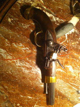

il y a un poincon sur la platine d un pistolet an XIII
je ne sais ce qu il fais la ni ce que c est.
etrange modele, canon an IX.
un ami m a dis qu il pourais s agire d un an 9 transfomé...
je suis dubitatis.identification poincon an XIII Image29

de quelle manufacture est la platine?
Pour le poinçon, c'est visiblement celui d'un contrôleur de platines, donc rien d'anormal à sa présence.
Maintenant pour dire de quel contrôleur il s'agit, tout dépend de la manufacture et de l'existence de répertoires de poinçons ou au moins de liste des contrôleurs successifs.
Ca existe pour certaines rares manufactures, mais pour la majorité il n'y a rien.
Ensuite pour dire ce qu'est exactement ce pistolet, il faudrait des vues d'ensemble.

mon armurier me dis surement maubeuge.identification poincon an XIII Image32
Nombre de messages : 40442
identification poincon an XIII Empty
MessageSujet: Re: identification poincon an XIII   identification poincon an XIII EmptyVen 4 Mai 2012 - 8:55
c'est effectivement Maubeuge.
Le marquage est "Maubeuge//Manuf. Imp.le" (Manufacture Impériale).
On trouve exactement le même poinçon ovale de contrôleur sur le dessin de Boudriot représentant un pistolet de 1814, donc manufacture royale de Maubeuge.
Malheureusement, si les poinçons de Versailles (par exemple) sont répertoriés, ceux de Maubeuge ne semblent pas l'être.
Pour ce qui est du marquage AN 9, il faut savoir que le pistolet AN 9 n'a été fabriqué que durant 4 ans et que beaucoup de ces armes ont été transformés par raccourcissement du bois et montage du nouvel embouchoir.
Les pistolets AN 13 marqués AN 9 sont ne sont pas inhabituels.
Ce qui est par contre moins courant, est d'en avoir un comme celui-ci, daté de 1813 et encore marqué AN 9, soit 8 ans après l'abandon du modèle...
En effet, ce type d'hybride est généralement daté d'avant 1806, voire deux ou trois ans apris cette date.
De toutes façons les canons AN 9 et AN 13 sont identiques et parfaitement "interchangeables" car ils mesurent les deux 207mm.
Et il ne peut en aucun cas s'agir d'une bidouille ou d'un remontage récent.
Pour la production des AN 13, Saint Etienne en a fabriqué 141 355 de 1806 à 1817, Charleville 5 351 de 1806 à 1818, Maubeuge 55 349 de 1807 à 1815, Tulle 7 156 de 1806 à 1813, Mutzig 1 657 de 1813 à 1818 et enfin Versailles seulement 822 en 1806-1808-1813 et 1815.
On arrive à 301 690 pistolets AN 13, à comparer aux 66 000 AN IX.

Le poinçon de platine DB dans un ovale est celui de Daniel Bouissavy, contrôleur de 1ère classe à Maubeuge de 1808 à 1816.

Il s'agit sans doute d'un des derniers canons an 9 retrouvé au fond d'un atelier et monté sur un an 13 en réparation.
Théoriquement les dernier canons an 9 utilisés sur des an 13 datent de montages effectués en 1810.
