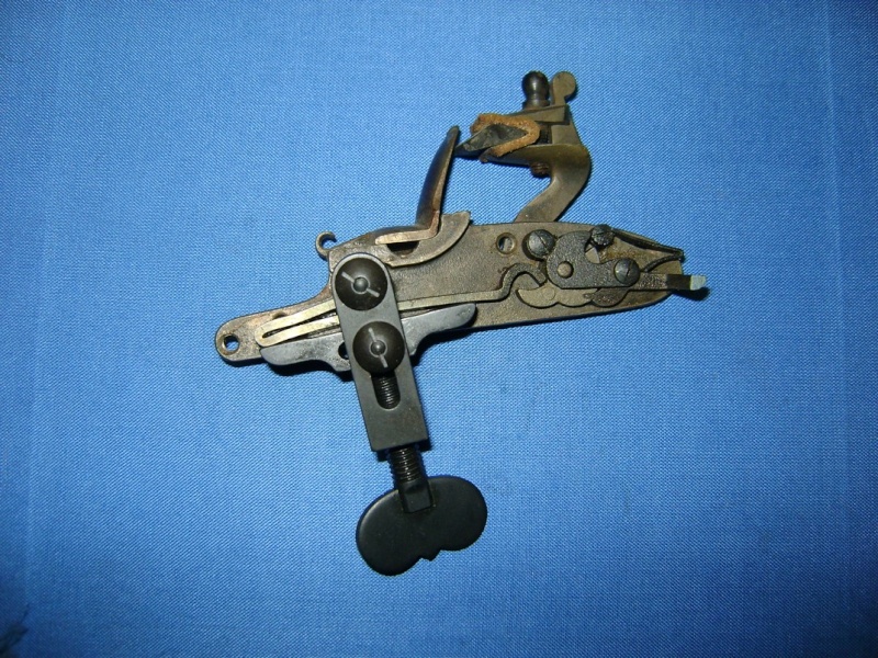

La méthode "règlementaire" utilisée depuis la création de ce type de platine: utiliser un "tendeur de ressort".
Bien évidemment ça marche à la perfection et le serrage est très progressif et parfaitement dosable.
Le problème de l'encombrement et du ripage possible n'existe plus.
Démonter un grand ressort de platine. Dsc06167
Démonter un grand ressort de platine. Dsc06168
Sur une grande platine de fusil règlementaire:
Démonter un grand ressort de platine. Dsc06169

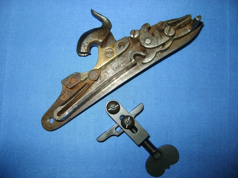

Sur une petite platine de pistolet:
Démonter un grand ressort de platine. Dsc06170
On peut trouver ce type de tendeur de ressort d'époque en bourse aux armes, en armurerie ou par correspondance.
Celui-ci est un Pedersoli et il fonctionne parfaitement bien sur diverses tailles de platines pour fusil règlementaire, fusil de chasse, pistolet.
Il en coûtera une trentaine d'euros pour le neuf, bien plus pour un outil d'époque.
Le coût n'est donc pas négligeable.
Pour un usage unique c'est peut-être excessif, mais pour un usage répété c'est indispensable.
