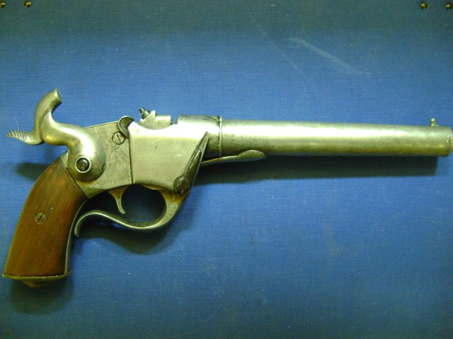

ces derniers jours j'ai eu l'occasion d'avoir une réplique de pistolet Sharps 1852. J'aurais préféré en avoir un original, mais bon Rolling Eyes ça complète ma série de systèmes d'armes d'une façon correcte, légale et peu onéreuse Very Happy
Sharps a également fabriqué des carabines, dont certaines avaient été importées en France par le gouvernement provisoire de la défense nationale lors de la guerre franco-prussienne de 1870/71.
La culasse est abaissée à l'aide du pontet-levier:
Fonctionnement du système Sharps de 1852. Dsc04931
Vue de la culasse en position basse:
Fonctionnement du système Sharps de 1852. Dsc04932
A cet instant il est possible d'introduire une cartouche papier dans la chambre.
Le pontet-levier a été relaché, la culasse a remonté. En même temps elle a coupé l'arrière de la cartouche entre elle et la tranche du canon et a ainsi mis la poudre à nu:
Fonctionnement du système Sharps de 1852. Dsc04933
Vue de la culasse en position haute de tir:
Fonctionnement du système Sharps de 1852. Dsc04934
Il est désormais possible de mettre une amorce de fulminate de mercure au bout de cette cheminée. Elle enverra une flamme par un conduit vers la poudre de la cartouche.
Position du chien après percussion de l'amorce (absente ici):
Fonctionnement du système Sharps de 1852. Dsc04935
