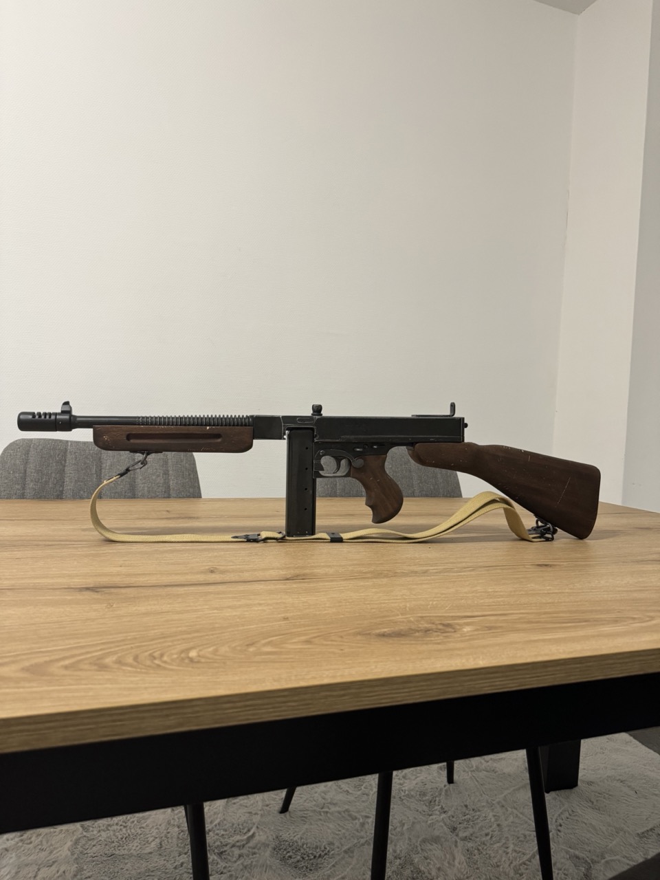

Bonjour, premier sujet pour ma part où je vous partage un petit bricolage sur une réplique DENIX!
Effectivement, par soucis de réalisme avec le modèle M1928A1 que propose la marque, j'ai décidé d'améliorer cette dernière!
J'ai eu la chance de la récupérer pour une centaines d'euros avec les frais de port.
Du coup pour les travaux fait dessus:
- Ajout d'un compensateur type CUTTS imprimé en 3D et bricolé pour le rentrer en force dans le canon a l'aide d'une tige filetée et collée.
- Ré usinage de la culasse, avec une scie a métaux, et une lime afin d'extruder de la matière pour avoir la visée entre l'oeillet et le guidon.
- Suppression de la hausse d'origine (qui fait très bien le taff mais je voulais me démarquer et avoir une réplique originale et peu commune), a la scie a métaux aussi... puis ponçage de la boite pour la remettre plate!.
- Ajout d'une hausse Lyman originale, de fabrication actuelle, (centrée et collé sur la boite de culasse).
- Patine du metal et du bois.
- Poncage des éléments bois, puis re teinte avec 2, 3 couches de brou de noix, puis application de 2 couches de cire.
Il manque une plaque de couche originale et une retouche du compensateur, il parait trop neuf donc un dry brushing lui fera grand bien!

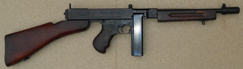

Le projet étant basé sur cette photo:
Thompson DENIX M1928 A1 Img_5810

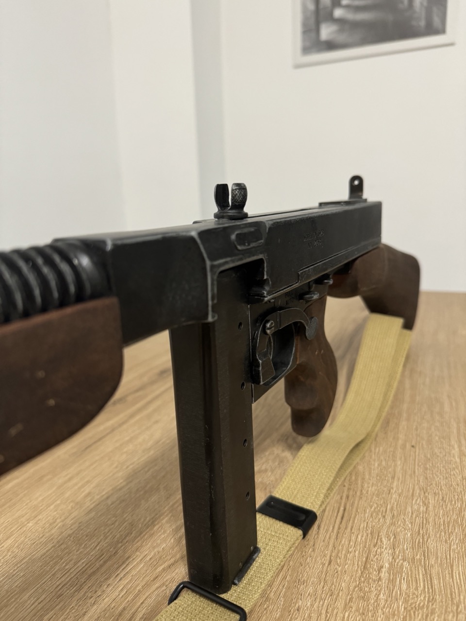

La réplique a son arrivée:
Thompson DENIX M1928 A1 Img_3012

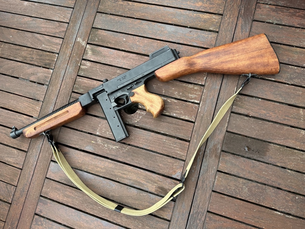

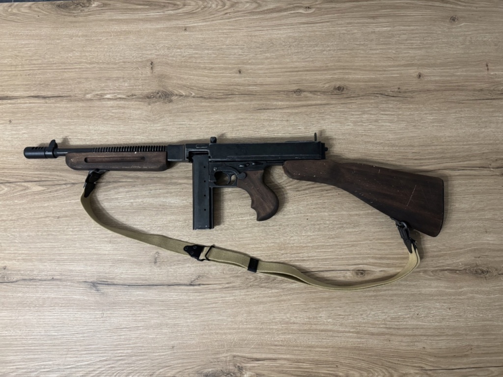

La réplique actuellement:
Thompson DENIX M1928 A1 Img_5811

Thompson DENIX M1928 A1 Img_5813
Thompson DENIX M1928 A1 Img_5814
J'espère que les photos s'afficheront! je vous passe le reste des photos des travaux, j'ai pas spécialement pensés a en faire et je pense que les indications restent claire!
Au plaisir de vous lire, et si possible de repondre a vos questions!

Bonjour Batbat
Très jolie, bravo
Dommage qu'il n'y a pas des photos pour faire la comparaison du résultat , avant-après?
Cordialement Robert

robichon la 2eme photo indique la thompson a ca réception

Superbe !
il faudrait patiner la sangle ou en mettre une d'origine ... histoire d'avoir un ensemble "jus" !
Beau taf !
Bravo
pour le bois tu as fait comment ?

Je parle de photos des détails modifiés🤔
Pas de l ensemble 😂😂

Belle réalisation d'un modèle avec hausse équerre, lorsque la M1928 A1 a commencé à être simplifiée à partir de fin 1941 jusqu'à la suppression des ailettes du canon.
Bravo !

Pour le bois j’ai tout démonter sauf le garde main, impossible à comprendre comment il était fixé.. Bref!
J’ai tout poncé (grain 80/100/150/180/240), ensuite je l’ai volontairement abîmé, donc coup de marteau, tournevis, ciseau à bois, et autre outil pouvant marquer le bois!
Après ça, brou de noix pour foncer le tout, en deux ou trois couche! (Séchage complet et passage au papier de verre super fin entre chaque couche pour coucher la fibre du bois)
Finition à la cire lustrante  (tu appliques la cire, tu laisse sécher et tu frotte avec un chiffon pour faire plus ou moins briller le tout!)
La seule chose que je n’ai pas fait c’est de le vernir.. peut être un jour! Je pense que le rendu pourrait être mieux!
Voilà tout pour le bois Wink
