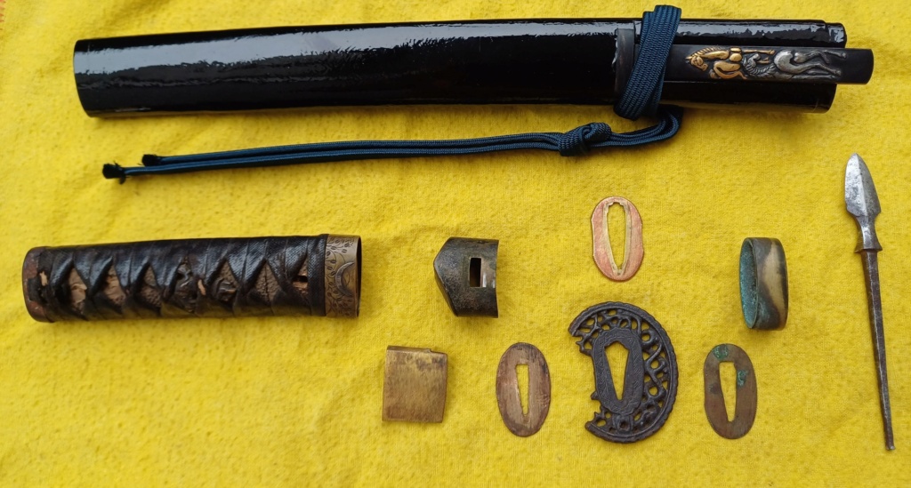

Pour cette première participation, j'en appelle à votre indulgence. Rien de spectaculaire en comparaison de vos pièces magnifiques, mais il faut bien commencer un jour, et je tiens à ces bricoles, tout ce que je pouvais me permettre en 2007 avec mon budget d'étudiant aux puces de Kyoto...afin de toucher du doigt le monde du sabre japonais. Je ne les avais jamais présentées jusqu'à présent et peut être que certaines pièces vous parlerons.
Saya de Tanto époque Edo original mais repeint, complété avec un sageo de iaido et une copie de Kokatana vendu comme ouvre lettre par un magasin d'articles d'arts martiaux (ça ne vol pas haut, mais reste décoratif...)
Poignée de Tanto Edo avec shitodome kashira en fer sans motif, menuki en laiton en forme de coq et rajouté un élégant fuchi Edo en laiton avec une lune en argent et des grains de blé
Namban Tsuba de tanto ajourée fin Edo, seppa en cuivre et laiton, pointe de flèche.
Enfin un fuchi tout laiton et un shitodome kashira en laiton aux formes anguleuses. A ce propos pourriez-vous m'aider à le dater? Ce type a t il un nom particulier? Faudrait il le nettoyer? Merci d'avance pour votre aide.
Cordialement, Aldebaran

Merci pour ce partage.
Pas de soucis on sera indulgent, je pense que bon nombre d'entre nous et moi le premier, avons commencé avec des pièces de piètre qualité.
Petite précision sur le vocabulaire. La partie au bout de tsuka est le kashira. Le shitodome, lui, est le petit anneau qui s'insère dans le trou du kashira pour le passage du tsuka ito. Je sais que c'est compliqué vu que tous les termes sont en japonais.
La tsuba est un moulage en fonte. Ce qui explique qu'elle soit cassée. C'est malheureusement assez courant.
Le fuchi avec la croissant de lune est surement rapporté: ie pas celui de la tsuka. Normalement les fuchi kashira sont en paire, donc le kashira devrait etre en sentoku (laiton) ou le fuchi en fer.
Pour la question sur le kashira, je dirais possiblement 18e.
Je le laisserais en l'état. Il a une belle patine. Et je parie que les plaques noires que l'on voit dessus sont des restes de laque.
Pareil pour les autres montures. Les laisser dans leur jus.
Bonne journée

Bonjour Sebastien,
Merci d'avoir pris le temps de jeter un oeil sur ces bricoles! Noté pour le vocabulaire, j'ai fait la correction.
En effet le fushi à la lune ayant le bon diamètre je l'ai mis là mais c est réversible donc je vais le laissé à côté.
Je laisse le kashira 18e dans son jus suite à votre conseil. J'aimerais bien voir à quoi ressemble un sabre monté avec un tel kashira mais pas encore trouvé d'image sur le net.
