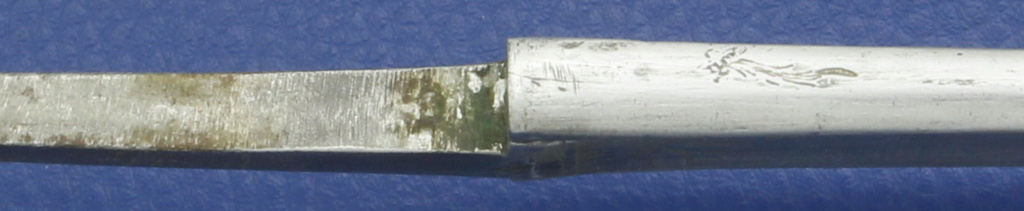

Bonjour:
Dans un sabre d'officier modèle 1822, fabriqué à Kilngenthal en 1832, ces poinçons apparaissent: DH
Quelqu'un pourrait-il me dire de quoi ou de qui il s'agit?
Sabre 1822. Poinçons. Franci10
Sabre 1822. Poinçons. Franci11

Je n'ai rien trouvé sur le site de la manufacture qui corresponde.

Les initiales DH dans un blason ne disent rien
Je cherche

Bonsoir bonsoir ,
le fameux "D H" dans un écu ou blason.
Je le connais bien ce poinçon et comme vous je cherche sans rien trouver.
J'ai trois lames qui le porte sur un 1821 (x2) et une lame marine .
Et du côté de Klingenthal à la Manufacture , ils ne connaissent pas.
Et je confirme la période car une de mes lames porte les marquages suivant" Manufacture Royale de Klingenthal juin 1833"

PENÍNSULA a écrit:
Bonjour:
Bjr Cher ami tras los montes,
IL me semble que d'autres post ont été fait pour parler de ce marquage DH dans ce qui ressemble à un large écu. Heureusement que ton 1822 pour officier porte une date. Je présume qu'elle est précédée de Manufacture Royale du Klingenthal , peut-être complétée de Coulaux frères ou Coulaux ainé et Cie. De même y a-t-il sur la lame des poinçons de contrôle. Merci de nous renseigner sur ces points. Effectivement sans date, en passant vite, on pourrait penser que ce 1822 soit plus tardif en raison du motif feuillagé surmontant les palmettes qui comme le dit TM s'apparente à celui rencontré sous le Second Emp et la 3e Rep.
Choumac, en sa qualité de restaurateur, l'a déjà rencontré à trois reprises sur des sabres différents dont un de 1833.
Personnellement je l'ai relevé sur la base de la soie d'un sabre d'officier de marine du Mle 1837 qui n'est pas daté.
Je ne peux m'empêcher de rapprocher la forme de l'écu de celui quasiment contemporain de Coulaux frères.

Choumac indique qu'il n' a pu avoir de précisions du Musée de la Manufacture de Klingenthal. Je ne suis pas étonné, Ils ont des lacunes particulières comme sur les personnes ayant apposé leur marquage sur des productions postérieurement à la perte du statut de manufacture d'Etat.
De même j'ai l'impression que l'on ne veut pas trop révéler que Solingen leur fournissait des lames, comme j'ai eu l'occasion de le constater plusieurs fois en identifiant des marquages de soie différents de ceux de Klingenthal, ex l'épée fortement insculpée, de même des lames marquées de Coulaux frères avec des décorations à l'aigle 1er Empire.

J'ai oublié de préciser que pensant qu'il pourrait s'agir d'une lame de fabrication Solingen, j'ai consulté le Bezdek pour tenter de trouver dans le répertoire des fabricants quelqu'un dont les initiales correspondraient à D H . Dans le mesure où je ne sais l'ordre du prénom et du patronyme sur le poinçon j'ai fait mes recherches sur D, très peu de fabricants avec ce patronyme et H beaucoup plus. Néanmoins Je n'ai rien trouvé qui convienne. Donc dans l'immédiat, DH est impossible à identifier.

Bonjour:
Merci a tous pour les reponses.
Cher ami "devant les montagnes" CHAPE48: en effet, dans le dos de la lame: "Manuf.e Rle. de Klingenthal 1832"
Monsieur Tribunusmilitum: le décor du plateau de garde ressemble à ce qu'on peut voir dans le XXIX Cahier Aries "MONTURES À CALOTTE À TROIS BRANCHES" fig 5. En tout cas légère variation.
Conclusion: maintenant je ne sais pas si acheter ce sabre. Ils me demanden 400 euros.
