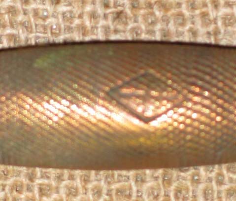

Est-ce que quelqu’un connaît ces marquages « en forme de blason » sur le manche ? Merci.

Personne pour me dire quels sont ces blasons sur le manche ?

Une série de copie avec blasson bien connu depuis des années
Certaine fois avec croix de Lorraine dans le blason

Ah bon, vous pensez une copie ? Il me semble que j’avais lu que les exemplaires avec un blason et croix de lorraine était destiné au parachutage.

1.18) Marque étrange mais complètement fausse trouvée sur certains faux 2nd Patterns. Cette même marque se rencontre parfois sur la base de la poignée
2ème Les motifs avec la croix française de Lorraine ou le lion rampant belge estampillés dans la poignée sont incorrects. Une caractéristique commune à beaucoup d'entre eux est le fait que la soie ne traverse pas complètement l'écrou du pommeau.
(1.19) Les couteaux de style 2nd Pattern avec de faux marquages ​​Free French et une longueur de soie incomplète.
[Olof Janson] Une société bien connue pour ses reproductions d'armes qui vont des épées, baïonnettes et couteaux commercialise des 2nd Patterns marqués d'une large flèche I.
Faux panneaux personnels gravés sur de véritables couteaux, en particulier les 2e modèles bien qu'il ait été noté sur au moins un 1 modèle. La conception des panneaux gravés ne ressemble à aucun des Wilkinson connus

FAKE F/S--Les informations suivantes sont présentées dans l'espoir que d'autres collectionneurs ne seront pas brûlés :
Fake 2nd Pattern F/S--Made to be a Free French Variation--The 6 7/8" blade is blackened, sous le noir se trouve ce qui semble être un placage ou un revêtement de cuivre. La garde a une petite flèche large sur le côté supérieur. La poignée moletée noircie a une grande croix incrustée dans le moletage. La croix mesure environ 1/2" de haut et 3 /8" de large. Après avoir parlé avec quelques amis, John Fischer et Tom Parker et relu une section du livre de Ron Flook, j'en suis venu à la conclusion que cette chose est fausse. Cette information supplémentaire est venue d'un collègue collectionneur Kerry Gordon
. (merci Kerry)
J'ai juste pensé que vous aimeriez peut-être savoir que vous n'étiez pas le seul à avoir été pris avec l'un d'entre eux - non seulement j'ai la version française, mais j'en ai aussi une avec le lion belge rampant estampillé dans la poignée.
Le véritable avantage avec ceux-ci est que la soie de la lame ne traverse pas complètement l'écrou du pommeau, il y a environ deux filets vides à l'extrémité de l'écrou. L'autre chose est que les écrous de pommeau en laiton sont peints avec de la peinture noire brillante plutôt que noircis.
Quelqu'un a passé beaucoup de temps et d'efforts dessus, les lames sont étamées sous le noircissement et les poignées sont en laiton noirci qui est raisonnablement bien quadrillé.
