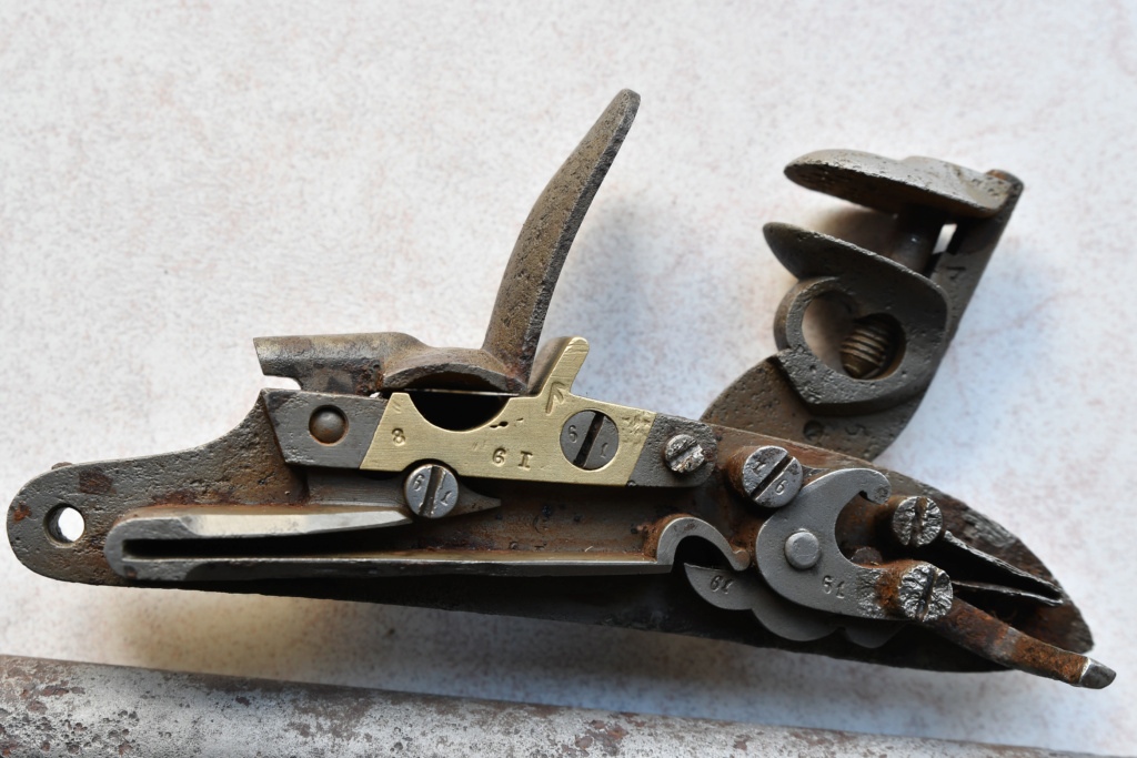

Après examen de l'arme, je pense que c'est un fusil de marine modèle 1816 ou 22 ? La platine est gravée: Paris - Pihet Frère. (Fabricants à Paris entre 1801 et 1850 spécialisés dans les armes de guerre surtout pour la marine et aussi pour l'armée)
Cela pourrait être un fusil de la garde nationale, mais un M est gravé sur le coté du canon et les dimensions correspondent au fusil de voltigeur 1.42 cm environ et 1.027 cm pour le canon , plaque de couche et sous garde en fer, pontet et garnitures en laiton.
La platine est actuellement bloquée car elle était remplie de mastic et de rouille à l'intérieur et extérieur. La vis de chien est cassée et une des vis de fixation aussi.

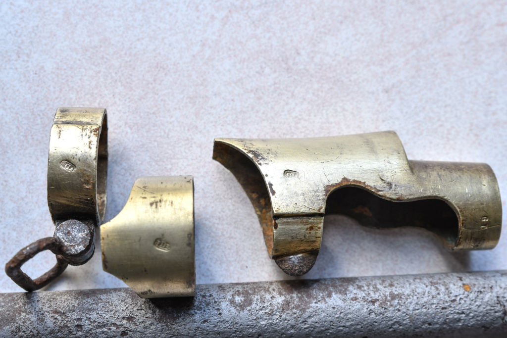

Toutes les garnitures sont numérotés au même numéro (19) et poinçonné d'un D avec 2 grenades de chaque coté.

si la feuille de batterie a un très léger retroussis en haut (façon 1777 en moins prononcé), c'est 1822.
S'il n'y en a pas comme sur l'AN IX, c'est 1816.

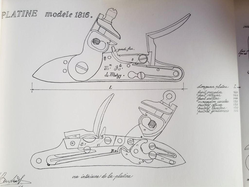

C'est ce que j'avais relevé dans le Bodriot .
Ma platine a un talon sur le grand ressort, ou quelque chose qui y ressemble ?

Je pense que c'est une erreur de dessin (il manque simplement le trait vertical en avant du talon), car sur les photos de ces platines tous les ressorts sont identiques.

J'ai retrouvé l'origine de cette étude de l'évolution des platines: Gazette des armes n°68, Boudriot.
