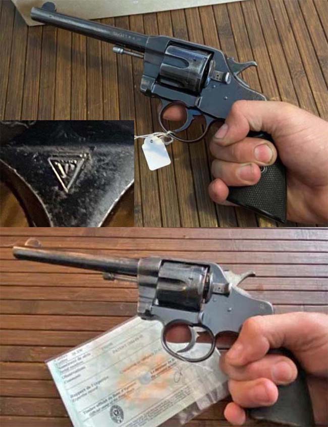

J'ai reçu le Colt 1895 TARDIF modèle 1905, c'est le numéro 246275.
J'ai le certificat de Saint-Étienne qui le classe en D.
Le bronzage est un peu plus altéré que je ne pensais, surtout sur le barillet, mais pour une arme de cet âge cela reste très correct.
J'ai testé le jeu, il y en a un peu, mais cela reste acceptable.
Le rayures du canon sont en très bons états.
Les chambres du barillet sont très belles sans piqûre.
J'ai testé le calibre, des balles de 357 Magnum H&N électro cuivrées Semi Wad Cutter.
Elle passe avec frottement doux dans le barillet et ne passe pas dans le canon.
Une munition de 38 SP équipée avec ce type de balle rentre très bien dans les chambres et ne déborde pas du barillet.

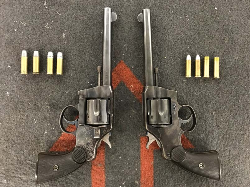

Je voudrais faire le point pour ceux qui se posent la question, entre le Colt New Army 1895 de 1905 et le Colt Army Spécial 38 de 1905.
Le Colt New Army 1895 de 1905 peut chambrer la 38 Spécial de Smith et Wesson à la poudre noire, il est en catégorie D.
Le Colt Army Spécial 38 utilise le calibre 38 Spécial de Smith et Wesson en poudre sans fumée, il est en catégorie B.
On peut faire la différence entre les 2 modèles par la rotation du barillet et le bouton d'ouverture.
Le Colt 1892 qui a évolué en Colt 1895 jusqu'en fabrication 1907 tourne dans le sens antihoraire vers la gauche.
Le Colt 1905 calibre 38 Spécial tourne dans le sens horaire vers la droite.
Colt 1895 TARDIF de 1905 calibre 38 LFjpngQ8t4V_Colt-1894-TARDIF-de-1905-Calibre-38LC-Photos-pour-Retex-2-800x600
Colt 1905 Army Spécial 38 de 1905
Colt 1895 TARDIF de 1905 calibre 38 LFjppeYZPVV_Colt-Army-Sp%C3%A9cial-38-1905-800x545
Comparaison des rotations entre les 2 modèles Colt 1895 de 1905 et le Colt 1905.
Colt 1895 TARDIF de 1905 calibre 38 LFjpqrKAdfV_comparaison-colt-new-army1895-de-1905-et-colt-army-sp%C3%A9cial-38-de-1905-800x616

Colt 1895 différences avec les carcasses.
Lorsque je regarde les Colt 1895, je m’aperçois qu’il existe une nouvelle carcasse avec pontet large.
J’essaie de savoir où est la différence, si l’arme a été renforcée.
On s’aperçoit que l’on trouve cette variante sur les Colt 1895 de fabrication 1907.
Souvent ces carcasses portent sur le pontet le poinçon VP.
Pourtant il existe depuis la fabrication de 1906 des armes avec l’ancienne carcasse et le poinçon VP.
Je me demande où se trouvent les améliorations sur cette arme avec un pontet large.
