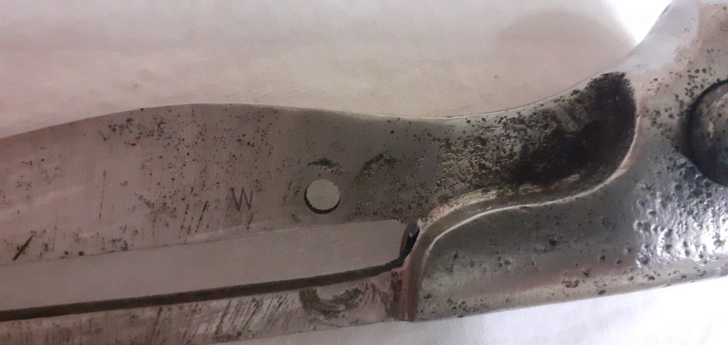

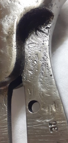

Je viens une fois solliciter vos connaissances sur des poinçons . J'ai cherché sur le net et  ici-même mais je ne trouve pas de réponses,  a moins que je ne sois passé à côté ( c'est  pas impossible  )
Je termine une restauration de baïonnette allemande daté de 1916 , la très connue "lame de boucher " . Lors du démontage, les poinçons apparaissent sous les plaquettes et sur le pare-flamme .
Pourriez-vous m'aider à  éclairer ma lanterne sur la signification de ces poinçons  :
 J  ?
W  -  wilhem ?
Z   ?
20  ?
3J ou 3?  Difficile à lire
Les photos suivent.
Bien amicalement
Ludo de Brest

caché sous les plaquettes ça n'a guère d'intérêt, hormis pour des marques de monteur, de fondeur ou d'ouvrier qu'on ne souhaite plus voir une fois l'arme terminée.
Le marquage des baïonnettes allemandes est toujours très visible et se fait sur la croisière pour l'affectation, sur le dos de la lame pour l'année et le souverain, sur le pommeau pour les contrôleurs et sur le côté de la lame pour le fabricant.

Parfois verrou et pareflamme porte le même numéro.
Quand aux autres surement le marquage d'un ouvrier pour quantifier ses pièces produites.

Sûrement payé au pfeno la pièce
Et aussi pour trouver celui qui sabote la production Very Happy
