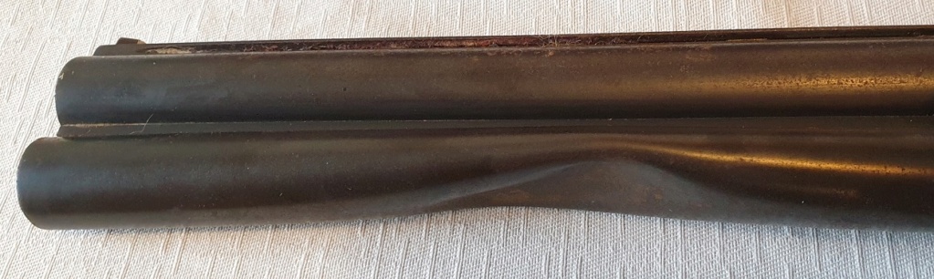

je vous raconte aujourd'hui l'histoire d'un calibre 12 qui a fait une mauvaise rencontre avec un sanglier qui n'était pas pressé de mourrir
ce fusil a tiré ses deux balles Breneke a courte distance sur un gros sanglier et bien que touché deux fois a mort la bete a chargé .le chasseur n'ayant pas eu le temps de recharger il s'est défendu avec ce qu'il avait en main ,un fusil vide .
dans des moments comme ça il arrive qu'on le se sente parfois bien seul dans la vie
voici l'étendue des dégats :
_canon bien tordu c'est la première fois que je vois un enfoncement pareil c'est impressionnant

crosse bien fendue elle aussi et il manque un morceau de bois dans la longuesse

bon je n'en suis pas a mon coup d'essais pour redresser des enfoncement et j'avais a une époque des outils d'armurier spécialement conçus pour effectuer cette tache mais ils ont disparu dans les méandres de la vie et encore une fois c'est notre ami Robichon qui est venu a ma rescousse en usinant un outil sur mesures ,le but étant de faire entrer par a coups un outil conique au départ et se terminant par le diamètre exact de l'ame des canons
en premier j'ai dégrossi avec un rondin d'acier de 15 mm de diamètre dont j'ai usiné le bout en forme de cone au tourret a meuler et adouci la surface au bakstand et ensuite je suis arrivé a redresser avec l'outillage de Robert en frappant avec un maillet sur le bout de tige filetée de 10 ,il faut etre patient et ne pas vouloir aller trop vite sous peine de déchirer le métal qui n'est pas épais a cet endroit
il me reste a faire une passe ,le canon sera stocké au froids dans l'atelier et l'outil au chaud pour qu'il se dilate un peu et normalement je serait bon .malgré tout la réparation se verra toujours a l'extérieur des canons
pour le reste c'est que du bois a recoller,c'est en train  de sécher
voici une vue de l'outillage en position de reppoussage pour la sortir par l'arrière du canon car il ne passerrait pas par les chokes

Très beau travail mais le chasseur, il s'en est sorti....

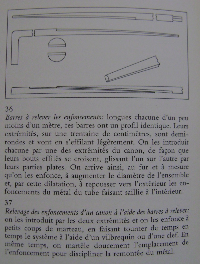

je connaissais le sanglier oxycoupeur qui avait traversé une 2CV de part et d'autre, mais pas le sanglier marteau pilon Laughing
Sinon il existe le modèle courant d'outil à redresser les canons qui consiste en une barre d'acier coupée en long en biseau.

oui crevette je possédais ces outils a une certaine époque de ma vie mais ils ont disparu au fil des méandres de ma vie tumultueuse ,c'est un armurier qui me les avait offert
et oui le chasseur s'en est sorti sans trop de cabosses ,on a fait l'apéro il y' a quelques jours quand il m'a emmené l'arme a réparer ,on est un peu rustics en Ardèche on a meme un copain qui un jour a tué un sanglier de 96 kg avec un gros cailloux car il chasse sans fusil et ce jour la il avait oublié sa dague de piqueur chez lui ,faut dire que la veille il s'était mis une bonne guindolle a l'apéro et qu'il avait encore des restes en venant a la chasse le matin

a l'endroit ou c'est tordu l'acier est épais d'a peine plus d'un millimètre alors c'est très facile de l'enfoncer ,si tu regarde bien l'état de la crosse sur les photos il n'y est pas allé de mains mortes ,j'ai du redresser le pontet et la tige de fixation de la crosse avant de pouvoir la remonter
et puis le gars je le connais bien il n'a pas l'habitude de raconter des conneries pour se faire mousser ,le fusil serait simplement tombé il n'aurait pas subit autant de dégats
et les armes mal entretenues j'en vois pas mal a la campagne ,ce n'est pas le soucis de beaucoup de paysans chasseurs ,ce fusil je sais que malgré mes conseils il reste dans sa housse sans avoir été nettoyé de la fermeture a l'ouverture suivante
